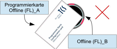

Ich habe die Programmierkarte für Offline (FL) Leser A programmiert aber irrtümlich an Offline (FL) Leser B initialisiert.
Was muss ich machen um beide Offline (FL) Leser korrekt zu initialisieren?

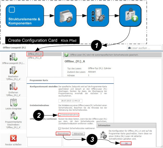

In diesem Thema wird beschrieben wie man beide Offline (FL) Leser korrekt initialisiert nachdem man irrtümlicher Weise Offline (FL) Leser B mit der Programmierkarte für Offline (FL) Leser A initialisieren wollte.
Wie man die Programmierkarte beschreibt wird ausführlich hier beschrieben.
Des Weiteren wird hier beschrieben wie man die Offline (FL) Leser initialisiert.
Initialisierung_falsches elKZ1.jpg (74.7 KiB) 3573 mal betrachtet
  • - die Programmierkarte für Offline_(FL)_A wird beschrieben
  • - wichtig bei neuen Offline (FL) Lesern den Haken bei [Erstinbetriebnahme] setzen
  • - die Programmierung mit [übernehmen] beenden und anschließend des Fenster mit [OK] bestätigen
da der Offline (FL) Leser B mit der Programmierkarte von Offline (FL) Leser A initialisiert wurde bekamen wir eine negative Quittung vom Offline (FL) Leser

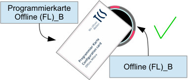

jetzt können wir Offline (FL) Leser B korrekt initialisieren
