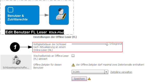

Ein Sicherheitsfeature bei der Verwaltung von Schlüsseln für Offline Leser (FL) ist, die Gültigkeitsdauer (= Offline Lebensdauer) des Schlüssels zu begrenzen.
Das heißt wenn ich zum Beispiel die Offline Lebensdauer des Schlüssel auf 1 Tag stelle, bedeutet es das ich mit dem Schlüssel 24 Stunden alle Offline Leser (FL) benutzen kann für die dieser Schlüssel frei gegeben ist.
Im normalen Betrieb muss die Offline Lebensdauer des Schlüssels innerhalb dieser 24 Stunden an einem Online Leser (NL) mit Schreibberechtigung in meiner Anlage wieder aufgefrischt werden.
Im Urlaubsfall oder bei Krankheit des Benutzers kann die Offline Lebensdauer bei Arbeitsaufnahme selbstverständlich wieder erneuert werden.
Das bedeutet sollte dieser Schlüssel verloren und von einer dritten Person gefunden werden nach Ablauf der Offline Lebensdauer des Schlüssels kann diese Person sich keinen unbefugten Zugang zu unserer Anlage verschaffen.
Die Offline Lebensdauer des Schlüssels für Offline Leser (FL) kann in Stufen zwischen 1 Stunde (Minimum) und Unbegrenzt (Maximum) gewählt werden.

  • - mit diesem Schieberegler kann man die [Offline Lebensdauer der Schlüssel nach Aktualisierung an einem Online Leser (NL)] einstellen
