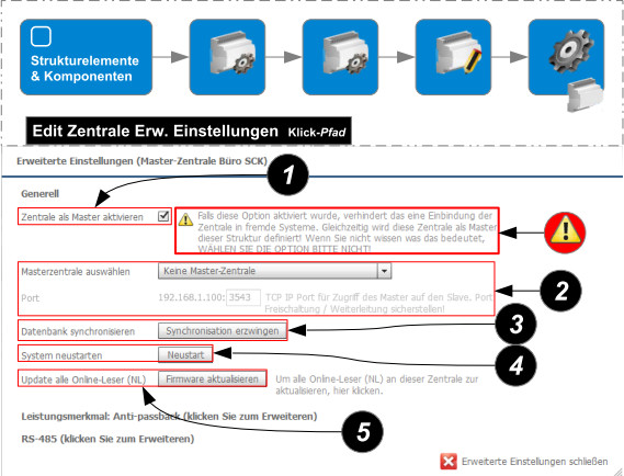

Hier werden die Konfiguration Möglichkeiten in den erweiterten Einstellungen der BCM Zentrale näher erläutert.
Zentralen bearbeiten.jpg (76.83 KiB) 2568 mal betrachtet
  • - sollen mehrere BCM Zentrale in einem Verbund zusammengefasst werden muss eine davon als Master Zentrale arbeiten
    - auf dieser Master Zentrale befinden sich auch alle Lizenzen der Anlage
    - aus diesem Grund wurde bei dieser Zentrale auch wie in diesem Punkt zu sehen die Funktion [Zentrale als Master aktivieren] gewählt
    - ganz wichtig: Wenn man mit den Begrifflichkeiten rund um die Master Zentrale nichts anfangen kann sollte man diese Funktion nicht auswählen!
  • - da wir uns in den erweiterten Einstellungen der Master Zentrale befinden sind die Einstellungen in diesem Punkt vorgegeben:
    - Name der Master Zentrale (Keine Master Zentrale bedeutet wir befinden uns schon auf der Master Zentrale)
    - oder ausgegraut und nicht veränderbar die IPv4 Adresse der Zentrale und der Port über den die Kommunikation zwischen den Zentralen läuft
  • - mit diesem Punkt kann man von der Master Zentrale aus die Synchronisation der Datenbanken aller BCM Zentralen erzwingen
  • - hier kann man den Neustart von Zentralen durchführen z.b. nach Änderung der Sprache für einen Benutzer
  • - hiermit kann man alle angeschlossenen Online Leser (NL) mit einem Mal updaten

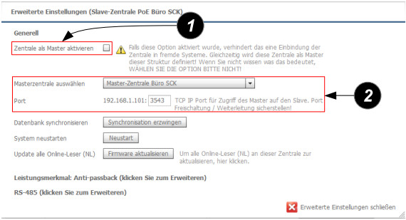

Zum Vergleich die erweiterten Einstellungen einer Slave-Zentrale betrachtet
Sicht Slave-Zentrale.jpg (42.26 KiB) 2568 mal betrachtet
  • - da dieses eine Slave-Zentrale ist, ist natürlich im Punkt [Zentral als Master aktivieren] kein Haken gesetzt
  • - in diesem sehen wir den dan Namen der Maste-Zentrale, die IPv4 Adresse der Slave-Zentrale und den Port über den die Kommunikation mit der Master-Zentrale läuft
