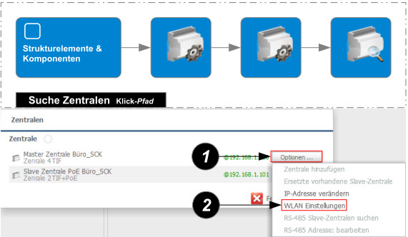

WLAN Einstellungen1.jpg (42.97 KiB) 2400 mal betrachtet
  • - die PoE Zentrale aussuchen und dort [Optionen] benutzen
  • - im Drop Down Menü anschließend [WLAN Einstellungen] wählen

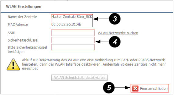

WLAN Einstellungen2.jpg (42.42 KiB) 2400 mal betrachtet
  • - im neuen Fenster steht hier der Name der PoE Zentrale und die MAC Adresse
  • - in diesem Feld die SSID (der Name des WLAN Netzwerks) und zwei Mal der Sicherheitsschlüssel eingetragen
    - (die Standardwerte befinden sich in der Regel auf dem Boden des Routers)
  • - mit [Fenster schließen] wird die Eingabe beendet
