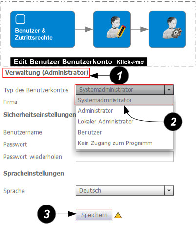

“direkter” Weg
Admin zu SysAdmin Übersicht1.jpg (52.11 KiB) 5207 mal betrachtet
  • - hier zusehen der Name des Benutzers und der aktuelle Typ seines Benutzerkontos
  • - in diesem Drop Down kann man den Typ des Benutzerkontos festlegen
    - in unserem Fall wollen wir den Typ des Benutzerkontos von [Administrator] auf [Systemadministrator] ändern
  • - die Änderung mit [Speichern] beenden

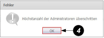

  • - wir sehen die Änderung schlägt fehl und es erscheint die Fehlermeldung [Höchstanzahl der Administratoren überschritten]
erzeugt eine Fehlermeldung

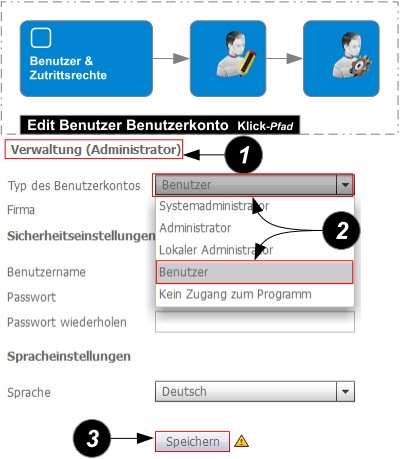

“Umweg” über Zwischenschritt
Admin zu SysAdmin1.jpg (51.95 KiB) 5207 mal betrachtet
    - in unserem Fall wollen wir den Typ des Benutzerkontos von [Administrator] auf [Benutzer] ändern

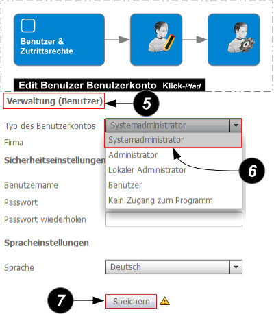

Admin zu SysAdmin3.jpg (51.06 KiB) 5207 mal betrachtet
    - in unserem Fall wollen wir den Typ des Benutzerkontos von [Benutzer] auf [Administrator] ändern
Schritt 7
Admin zu SysAdmin4.jpg (8.38 KiB) 5207 mal betrachtet
Schritt 8
  • - die Änderung wurde Erfolgreich durchgeführt
leider etwas Umständlich aber nur so funktioniert es im Moment
