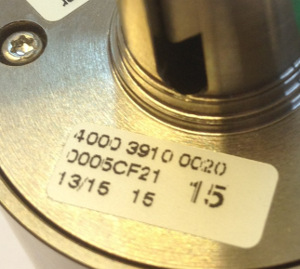

Unterscheidungsmerkmal:
Das Unterscheidungsmerkmal die Hersteller Artikelnummer auf dem kleinen Typenschild. Das ist auf der Innenseite des elektronischen Knaufzylinder angebracht.
TCS Bezeichnung.....................................Hersteller Bezeichnung
BCM elektr. Knaufmodul SA Mifare IP55....4000 2410 5001 = BCM ArtNr. 811-003-AABB
BCM elektr. Knaufmodul FL Mifare IP55.....4000 3910 0020 = BCM ArtNr. 813-003-AABB
BCM elektr. Knaufmodul SA Mifare IP66....4000 2410 5005 = BCM ArtNr. 817-003-AABB
BCM elektr. Knaufmodul FL Mifare IP66....4000 3910 0025 = BCM ArtNr. 816-003-AABB
Bei Außenmontage ist zu erwarten, das dieses Typenschild nicht immer lesbar bleiben wird. Da sollte die Frage nach dem Typ des elKZ aber aus der Anwendung und dem Aussehen geklärt werden können :)
also hier ist ein BCM elektr. Knaufmodul FL Mifare IP55

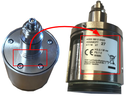

ACHTUNG:
Leider ab sofort nur noch über ein innenliegendes Typenschild !!!
