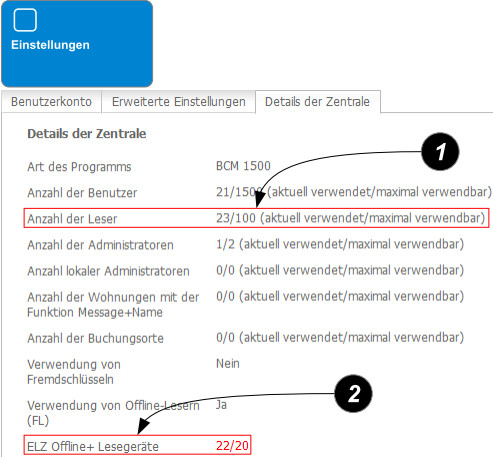

Beitrag von s-czerniak » 11 Sep 2015 14:12
Anzahl der Offline Leser (FL) außerhalb der Lizenzgrenze von Offline+
Offline+ Grenze überschritten1.jpg (68.41 KiB) 8044 mal betrachtet
  • - hier zu sehen die Anzahl der im System befindlichen Leser ist weit unter der Lizenzgrenze
  • - leider ist die Anzahl der Leser über der Lizenzgrenze von Offline+

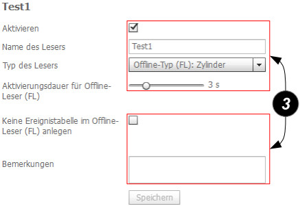

Offline+ Grenze überschritten2.jpg (25.77 KiB) 8044 mal betrachtet
  • - was dazu führt das nur noch die Standardfunktionen für Offline Leser (FL) zur Verfügung stehen
Aus diesem Grund muss, wenn man die Funktionalität Offline+ weiter nutzen möchte, die Lizenz erweitert werden auf die Anzahl der im System befindlichen Offline Leser (FL).

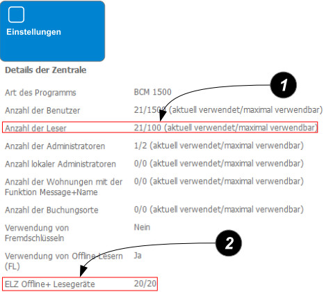

Beitrag von s-czerniak » 11 Sep 2015 14:45
Anzahl der Offline Leser (FL) innerhalb der Lizenzgrenze von Offline+
Offline+ innerhalb der Lizenz1.jpg (53.13 KiB) 8041 mal betrachtet
  • - und die Anzahl der Offline Leser (FL) befindet sich auch innerhalb der Lizenzgrenze von Offline+

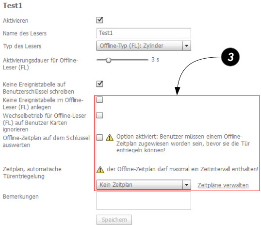

Offline+ innerhalb der Lizenz2.jpg (51.73 KiB) 8041 mal betrachtet
  • - weshalb man auch auf den vollen Funktionsumfang von Offline+ zurückgreifen kann
