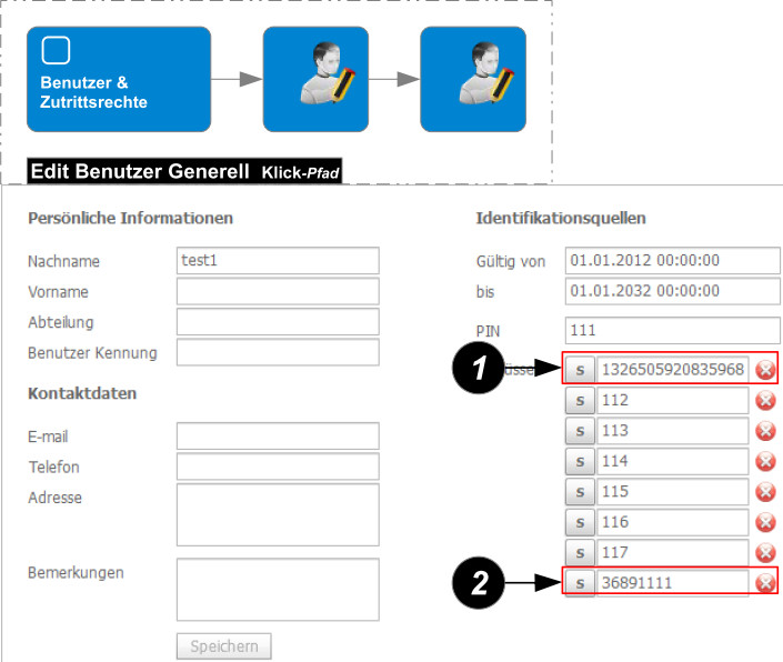

  • - in diesem Fenster ist die ID Nummer eines unserer MIFARE Schlüssel zu sehen
  • - hier zum Vergleich die ID Nummer eines Fremdschlüssels (welche wesentlich kürzer ist)

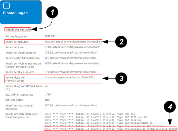

  • - wir begeben uns bei den Einstellungen in die [Details der Zentrale]
  • - und sehen, wir haben aktuell 99 von 300 Benutzern (Schlüssel) im System vorhanden
  • - dürfen Fremdschlüssel verwenden
  • - da wir, wie in diesem Fenster zu sehen, eine ELZ für 100 Fremdschlüssel installiert haben

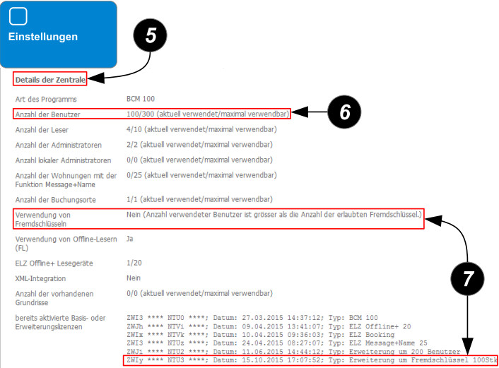

wir fügen einen weiteren Benutzer (Schlüssel) hinzu
  • - gehen wieder auf Einstellungen und [Details der Zentrale]
  • - und sehen, wir haben 100 von 300 lizensierten Benutzern im System
Schritt 7
  • - und können trotzdem keine Fremdschlüssel mehr verwenden obwohl wir eine Lizenz für 100 Fremdschlüssel haben
    - dieser Fehler ist bei Prima bekannt und wird mit dem nächsten Software Update korrigiert!
