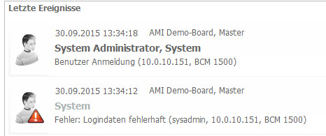

Wenn jemand versucht einen Login zum System zu bekommen, wie wird das in der Ereignisdatei erfasst ?
Re: Kann man die Login Versuche in der Ereignisliste verfolgen ?
Beitrag von h-winkelmann » 30 Sep 2015 13:40
Hier sieht man einen erfolglosen und einen erfolgreichen Login. Ab der Version 1.7 wird der Login in der Ereignisdatei erfasst. Und zwar mit der IP Adresse und der SW Option von der aus der Versuch unternommen wurde.

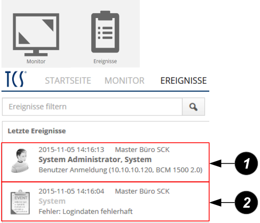

Login Fehlversuche.png (55.71 KiB) 4629 mal betrachtet
  • - dem klick Pfad folgen
    - Anmeldung erfolgreich dort ist zusehen die Daten des Benutzers (IPv4 Adresse des PCs, Lizenz Modell)
  • - in diesem Bild zusehen Anmeldung nicht erfolgreich und der Grund Login Daten fehlerhaft
