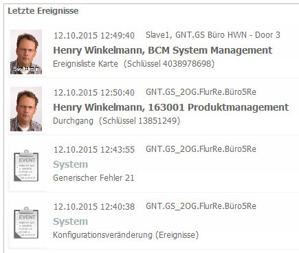

Auf der Startseite wird das Einlesen als Ereignis so dargestellt:
Ein Ereignis beim Löschen

  • - nach dem Einlesen der Ereignisse wird die Ereignisliste Karte gelöscht und die eingelesenen Ereignisse in die Ereignistabelle der Datenbank geschrieben. Dabei tragen die Ereignisse den Datumsstempel des Offline Lesers (FL). Es kann also zu kleinen Abweichungen zur Systemzeit der Zentrale kommen.
    Auf der Startseite wird das Einlesen als Ereignisse wie nachfolgende Grafik zeigt,dargestellt. Dabei wurde absichtlich nur ein Ereignis im Offline Leser (FL) erzeugt und dann ausgelesen. In der Realität werde viel mehr Ereignisse ausgelesen werden. Die Liste nach dem Einlesen beginnt immer mit den Ereignis "Konfigurationsveränderung"

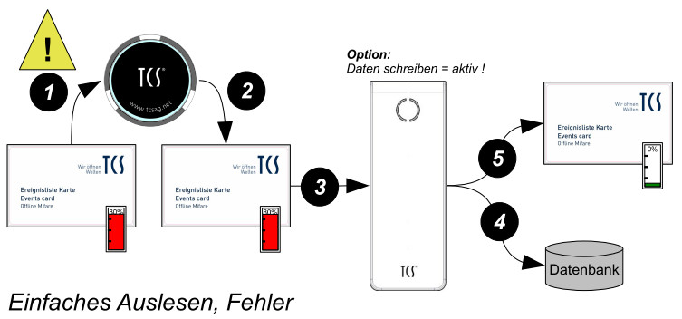

Einfaches Auslesen mit Fehler
EK EinfachesAuslesenFehler.jpg (39.96 KiB) 7926 mal betrachtet

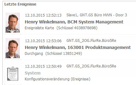

  • - im Schritt1 liegt bereits die Ursache für den Fehler begründet. Die Ereignisliste Karte ist nicht leer "
Schritt 2 Schritt 3 - 5
  • - diese Schritte sind inhaltlich identisch zu der weiter oben bereits beschriebenen Funktion. Die Darstellung auf der Startseite zeigt aber den Fehlerfall als "Generischer Fehler" an.
