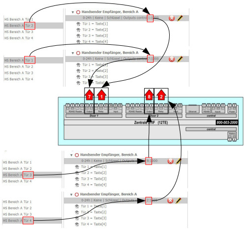

Zusammenhang: Zutrittsgruppe und Ausgang (Relais)
Jede der vier Zutrittsgruppen aktiviert einen eigenen Aktor. Die Aktoren werden über eine ID gekennzeichnet. Im beschriebenen Beispiel sind die ID 7,1 = TIF1 und 8,2 = TIF2.
Tür 1 Aktor
  • - zur Aktivierung des Türöffners an der Tür 1 wird der Ausgang mit der ID7 festgelegt
    - der Ausgang mit der ID7 ist ein Transistorausgang und kann nur Gleichspannungstüröffner direkt ansteuern
    - alle anderen Lasten müssen über ein 12V Relais angeschaltet werden
Tür 2 Aktor
  • - zur Aktivierung des Türöffners an der Tür 2 wird der Ausgang mit der ID1 festgelegt
    - der Ausgang ist ein umschaltender Relaiskontakt und kann zum direkten Schalten von Gleich- oder Wechselspannung verwendet werden
Tür 3 Aktor
  • - zur Aktivierung des Türöffners an der Tür 3 wird der Ausgang mit der ID8 festgelegt
    - der Ausgang mit der ID8 ist ein Transistorausgang und kann nur Gleichspannungstüröffner direkt ansteuern
Tür 4 Aktor
  • - zur Aktivierung des Türöffners an der Tür 4 wird der Ausgang mit der ID2 festgelegt
die ELZ zur Python Skriptfunktion muss installiert sein.

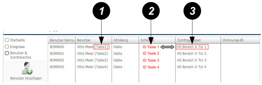

Konfiguration der Benutzer
Ausgangssituation:
Der entscheidende Schritt diese Applikation zum Leben zu erwecken ist, dass jeder Benutzer mehrfach angelegt werden muss. Diese Notwendigkeit ergibt sich aus der widerprüchlichen Situation an einem Leser, den Benutzer verschiedene Türen öffnen zulassen, aber den Benutzer nur mit allen seinen Schlüsseln mit Zutrittsgruppen zu verknüpfen. Anders ausgedrückt, hat ein Benutzer in der Konfiguration mehr als einen Schlüssel hinterlegt, dann kann er nur mit jedem dieser Schlüssel zu einer Zutrittsgruppe gehören oder eben nicht.
Lösungsweg
Mehrfach anlegen
  • - Die Anforderung, das ein Benutzer mit mehreren Schlüsseln an einem Leser verschiedene Funktionen ausführen kann, lässt sich nur mit mehreren Benutzern lösen.
    - der Benutzer "Herr Meier" wird also innerhalb der Datenbank mehrmals angelegt und die verschiedenen Schlüssel so aufgeteilt
    - im folgenden wird dann von Master- / Slave-Benutzern gesprochen
    - so schön der Trick ist, er kostet eine kleine Investition. Für alle Benutzer die eine Mehrfachfunktion an einem Leser ausführen sollen können, muss es in der Anzahl der lizensierten Benutzer eine ausreichende Anzahl frei verfügbarer Benutzer geben
    - in diesem Beispiel sind es 4 Funktionen an einem Leser, was die vierfache Anzahl Benutzer ergibt
    - um die Fehlersuche zu unterstützen sollte jeder Benutzer immer mit der maximal möglichen Anzahl Funktionen, als Master + Slave-Benutzer angelegt werden
    - das hat den Vorteil, dass man Fehlbedienungen von Fehlfunktionen unterscheiden kann.
    - z.B. behauptet Herr Meier könne die Tür X nicht öffnen. In der Ereignisdatei ist dann klar zu erkennen warum!
Hinweis (1)
  • - der Name des Master- Slave-Benutzers sollte klar mit der Funktion verbunden werden
Hinweis (2)
  • - die ID zu den Tasten ergeben sich automatisch aus der Seriennummer des Handsenders und der jeweiligen Taste
Zutrittsgruppen zuweisen / Hinweis (3)
  • - die eigentliche Funktion an diesem Leser wird über die Zutrittsgruppen dem Master-Benutzer / Slave-Benutzer zugewiesen
    - soll der Benutzer auch an anderen Türen Zutritt erhalten können, dann müssen diese Zutrittsgruppen dem Master-Benutzer zugewiesen werden
    - um die Übericht zu behalten, sollten Slave-Benutzer immer nur einer Zutrittsgruppe angehören. Auch wenn so eine große Anzahl Zutrittsgruppen enstehen, die Anzahl wird ja durch keine Lizenz begrenzt !
die Anzahl lizensierte Benutzer könnte zu gering sein und muss erweitert werden.

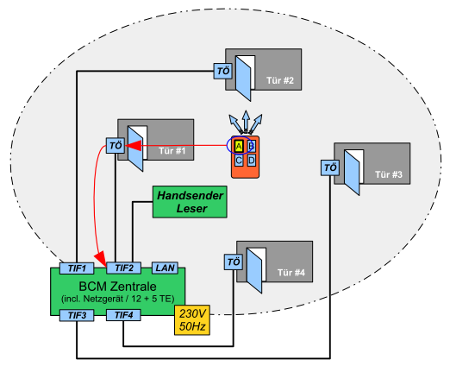

Gewünschte Funktionalität
  • - Die Handsender der Benutzer haben vier Tasten. Jeder Taste ist eine Tür zugeordnet.
    - Jedem Benutzer kann in der realen Anwendung der Zugriff auf die Türen selektiv gewährt werden.
    - Selektiv meint, das aus der Gruppe der vier Türen, die gewünschte Anzahl zugewiesen werden kann.
    - Der Benutzer kann also maximal für alle vier Türen den Zutritt zugewiesen bekommen.
    - Die Zeitpläne im nachfolgend geschilderten Beispiel sind für alle Türen individuell einstellbar. Die Individualisierung kann so weit ausgedehnt
    werden, dass mit der Taste A, eine Gruppe von Benutzern im Zeitraum X und eine andere Gruppe im Zeitraum Y den Zutritt über die an der
    Tür #1 gewährt bekommen kann. Das bedingt einfach zwei Zutrittsgruppen mit den unterschiedlichen Zeitplänen X / Y.

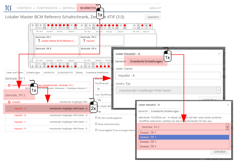

Konfiguration TÖ Steuerung
Die hier beschriebene Anwendung kann mit einem Handsender Leser nur an einer BCM Zentrale maximal alle 4 Türen steuern.
Über mehr als eine Zentrale kann dieses Prinzip nicht verwendet werden. Der Grund dafür ist, dass die maximal 4 virtuellen Handsender Leser (Taste A...D) jeweils die Türöffnung an einen anderes TIF umleiten. Die Umleitung wird mit den letzten beiden Schritten auf in nachfolgenden Darstellung erreicht.
Anders ausgedrückt: Alle vier virtuellen Leser hängen an TIF2. Drei davon steuern aber jeweils einen TÖ an einem anderen TIF 1,3,4 an !
GUI zu 1 HS an 4 Türen.png (134.79 KiB) 15697 mal betrachtet
