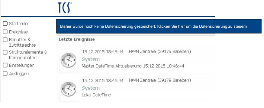

Der Hinweis geht auf ein Verbesserungsvorschlag von mir zurück. Wird in der Zentrale keine manuelle Sicherung gemacht, so steigt das Risiko im Fall einer ungewollten Veränderung der Datenbank, oder noch schlimmer im Fall des Defektes der Zentrale (Master) viel Arbeit zu verlieren. Da helfen automatische Sicherungen auch nicht, weil sie ohne externen USB Stick nur lokal auf dem MASTER gespeichert werden. Sie sterben also mit dem MASTER!
Die erste Sicherung
Meldung Erste Datensicherung.jpg (50.57 KiB) 2445 mal betrachtet

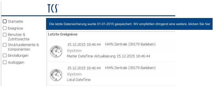

Weitere Sicherungen
Meldung Weitere Datensicherung.jpg (50.67 KiB) 2445 mal betrachtet
Um dieses Risiko zu verringern, warnt die Zentrale spätestens 13 Tage nach der letzten manuellen Sicherung mit diesem blauen Balken. Es ist jedem freigestellt weiterhin Roulett zu spielen...
