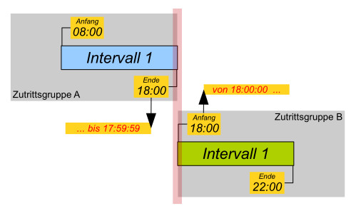

Ein Benutzer gehört zwei Zutrittsgruppen an. Der Zeitplan der ersten Gruppe endet um 18:00 Uhr und der Zeitplan der zweiten Gruppe beginn um 18:00, wie wird das genau um 18:00 bewertet ?
Re: Wie werden im Zeitplan direkt angrenzende Intervalle in der Zutrittsgruppe gewertet ?
Beitrag von h-winkelmann » 27 Nov 2015 15:02
Es ist normalerweise üblich, das man Zeitintervalle in glatten Zeiten HH:MM angibt. Damit endet das Intervall A um 18:00 und das Intervall B beginnt um 18:00. Jetzt könnte man annehmen, es für die Zeit 18:00:00 bis 18:00:59 eine Überschneidung geben könnte.
Das ist aber nicht der Fall:
  • - das Ende des Zeitinvall wird immer als Uhrzeit bis... bewertet.
    - er Anfang des Zeitintervall wird immer als Uhrzeit von... bewertet
