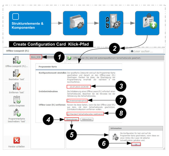

FL Programmierkarte für elKZ initialisieren
  • - das Übertragen der Konfigurationsdaten mit der Programmierkarte muss für jeden elKZ einzeln vorgenommen werden. Daher muss natürlich auch der Offline Leser (FL) ausgewählt worden sein, bevor die Konfigurationsdaten für die Übertragung auf die Programmierkarte vorbereitet werden können
Schritt 2,3
  • - es wird eine Erklärung zur Funktion der Uhrzeit angezeigt
    - gleichzeitig mit der Übertragung der Konfigurationsdaten, wird auch ein Zeit- / Datumsstempel übergeben
    - daher ist es möglich diesen Zeitstempel zu beeinflussen, wenn man bereits jetzt weiß, da die eigentliche Übertragung auf den elKZ erst zu einem deutlich späteren Zeitpunkt stattfinden wird
    - es ist offensichtlich, das die Genauigkeit der Uhrzeit in den elKZ begrenzt ist. Zeitzonen die minutengenau eingehalten werden sollen dürfen nicht mit elKZ / Offline Leser (FL) überwacht werden!
    - es ist sehr sinnvoll die Übertragung der Konfigurationsdaten auf die Offline Leser (FL) in einer Werkstatt zu erledigen und erst dann die elKZ auf die Zylinder zu montieren. Daher wird in der Regel die vorgeschlagene Zeit einfach übernommen und kurz darauf die Übertragung der Konfigurationsdatei vorgenommen
Schritt 4,5
  • - bestätigen Sie die Übernahme der ausgewählten Zeit
    - es wird ein weiterer Hinweis ausgegeben
    - der ist selbsterklärend
  • - aktivieren Sie die Konfigurationsdatenübergabe in der Anlage
Wenn der Sicherheitscode für Offline (FL) Leser aktiviert ist erscheinen folgende Optionen
Schritt 7
  • - [Erstinbetriebnahme] dieser Haken muss gesetzt werden wenn ein neuer Offline (FL) Leser initialisiert werden soll
Schritt 8
  • - [Standard Sicherheitscode reaktivieren] mit diesem gesetzten Haken kann man systemspezifischen Sicherheitscode zurück zum Standard Sicherheitscode umwandeln
Artikel Offline Leser (FL): {FL55 813-003-xxxx} {FL66 816-003-xxxx}
