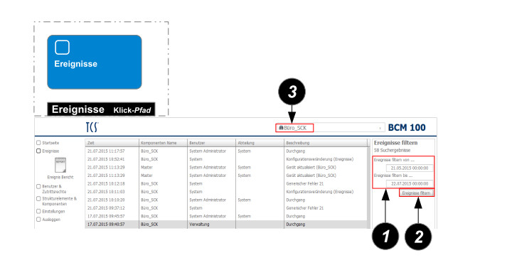

Punkt 1
  • - hier kann man den Zeitraum festlegen welchen man auswerten möchte
Punkt 2
  • - diesen Zeitraum mit [Ereignisse filtern] anzeigen lassen
Punkt 3
  • - hier wird das abschließende Suchkriterium in diesem Fall der Offline Leser (FL) Büro_SCK eingegeben
