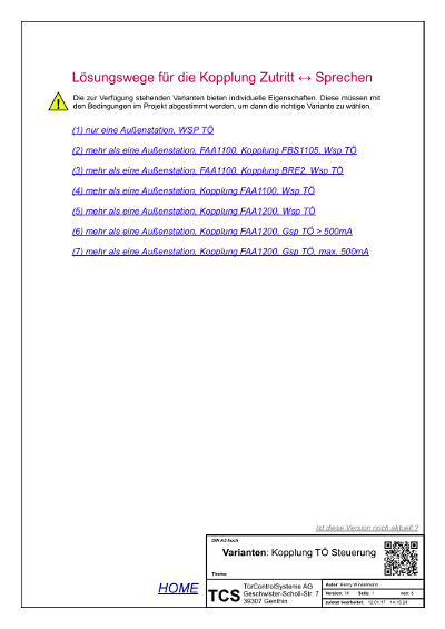

Wie kann die Ansteuerung des gemeinsamen Türöffners erfolgen, so das die Tür über die Türöffner-Taste der :BUS Innenstation wie auch mit dem berechtigten Schlüssel geöffnet werden kann ?
Re: Schaltpläne zur Kopplung der TCS BUS Sprechanlage mit einer BCM Anlage ?
Beitrag von h-winkelmann » 07 Okt 2014 21:06
Es gibt keine einfache Antwort auf die Frage eine TCS:BUS Sprechanlage mit der BCM Zutrittskontrolle gekoppelt werden muss. Es gibt nur viele Antworten wie es gehen kann. Bei der Kopplung geht es darum, das der Benutzer an der :BUS Innenstation oder am Online Leser (NL) den Türöffner (TÖ) aktivieren können muss.
Die jeweils richtige Lösung hängt von folgenden Parametern ab und muss jeweils in Abstimmung mit der akuellen Situation gefunden werden.
Parameter zur Entscheidung sind:
- Anzahl Außenstationen 1 oder 2...
- Abstand TCS:BUS Zentrale BCM Zentrale
- Anzahl freier Adern zwischen dem :BUS Steuergerät und der BCM Zentrale
- Gleich- oder Wechselspannung
Alle Antworten hier in der PDF:

Re: Kopplung der TCS BUS Sprechanlage mit einer BCM Anlage ?
Beitrag von h-winkelmann » 12 Nov 2014 16:14
Version 1J veröffentlicht
Änderungen:
  • - P-Ader an FAA1200 in Lösung 5 bisher nicht vorhanden, jetzt korrigiert.
hier veröffentlicht
