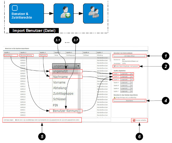

Die nachfolgende Beschreibung setzt das Vorhandensein einer befüllten Import Datei voraus. Das GUI kann nur Dateien mit der Erweiterung CSV einlesen, andere Dateien (z.B. TXT) können nicht eingelesen werden, auch wenn sie den korrekten Inhalte liefern würden !
Einlesen / Zuweisen
Übersicht der Schritte beim Einlesen
Übericht BenutzerImportAusDatei.jpg (68.42 KiB) 9339 mal betrachtet
Die Datei ist als einfache Übersicht gedacht und soll nicht die PDF Version ersetzten. Diese kann hier geladen und betrachtet werden.
BenutzerImport.pdf
PDF Version zum separaten Betrachten
(167.14 KiB) 411-mal heruntergeladen
Schritte 1...6
Schritt 1:
  • - die CSV-Datei auswählen und laden
Schritt 2:
  • - wenn die erste Zeile der CSV-Datei keine Kopfzeile sein sollte, kann diese aktivierte Checkbox gelöscht werden
Schritte 3.1 bis 3.7
  • - die Reihenfolge der Spalten in der Importdatei ist wahlfrei.
    - die Verknüpfung der Importspalte mit der Funktion der Daten muss über die nachfolgenden Schritte gemacht werden.
    - wie viele Importspalten geliefert werden, erkennt die Software selbstständig.
    - alle Spalten die Daten liefern sollen müssen mit einer Funktion verknüpft werden.
    Funktion: [ungenutzt]
    • - alle Spalten die in der Importdatei enthalten sind, aber keine Daten liefern sollen, werden so verknüpft.
    Funktion: [Zutrittsgruppe]
    • - Für diese Spaltenfunktion können mehrere Spalten verwendet werden. Das ist dann sinnvoll, wenn zum Zeitpunkt des Import diese Gruppen schon definiert wurden. Es können nur Namen für die Zutrittsgruppen importiert werden, die bereits in der Konfiguration bekannt sind. Anderenfalls wird der Datensatz nicht eingelesen !
    Schritt 3.1
    • - diese Spalte liefert keine echten Daten für den Import und wird daher als ungenutzt klassifiziert
      - in der beschriebenen Art werden alle Spalten nacheinander mit deren Funktionen verknüpft.
  • - der eigentliche Import wird mit diesem Button gestartet.
  • - die Bilanz des Imports kann hier abgelesen werden.
  • - der Import wird mit dem Verlassen des Fensters abgeschlossen.

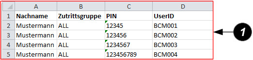

Anwendungsmanager EXCEL
Datei Import mit EXCEL im Anwendungsmanager ist im Vergleich zur Flash basierten Oberfläche möglich unterliegt
aber einigen Einschränkungen. So sind zum Beispiel nur 4 Spalten zum Import möglich und muss im EXCEL Arbeitsblatt
eine bestimmte Reihenfolge einhalten um überhaupt 4 Spalten importieren zu können.

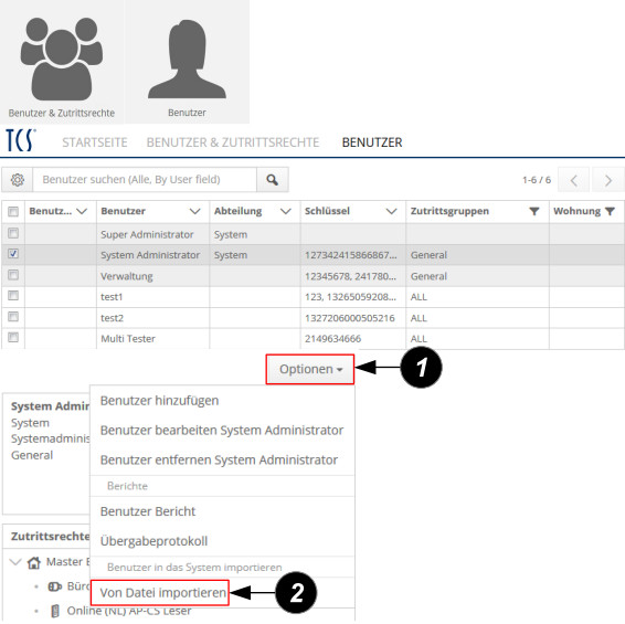

im Moment sind 6 Benutzer im System vorhanden
Datei Import Nova 2.0 EXCEL1.jpg (59.3 KiB) 9284 mal betrachtet

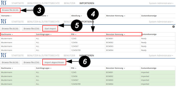

  • - das Drop Down Menü [Optionen] benutzen
  • - und anschließend [Von Datei importieren] auswählen
Datei Import Nova 2.0 EXCEL2.jpg (44.55 KiB) 9284 mal betrachtet
  • - den Punkt [Browse File (XLSX)] wählen und die zu importierende Datei im Speicherweg auswählen
  • - anschließend den Spalten die korrekten Bezeichnungen zuordnen
  • - den Vorgang mit [Start Import] beginnen
  • - jetzt sehen wir der Import wurde erfolgreich abgeschlossen

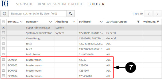

Schritt 7
  • - abschließend ist jetzt zu sehen das 4 neue Benutzer importiert wurden
Datei Import Nova 2.0 EXCEL4.jpg (34.01 KiB) 9284 mal betrachtet
  • - ganz wichtig: Spalte A im EXCEL Blatt muss immer mit Name beginnen sonst stehen nur 3 Import Spalten zur Verfügung!

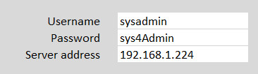

Kopplung der Datenbank der BCM Zentrale mit dem EXCEL Blatt
Damit das EXCEL Blatt auf die Datenbank zugreifen kann, muss es die Login Daten des System Administrator kennen. Daher müssen diese Daten hier angegeben werden und sind somit sichtbar. Entsprechend zurückhaltend damit umgehen und beim Abspeichern der exportierten Daten die Login Daten wieder löschen !!!
Als Server address muss die IP Adresse der Masterzentrale eingesetzt werden. Die Adresse kann auch als URL angegeben werden. z.B. destination.dyndns.org:10000 was so den Zugriff auf entfernte Daten zulässt.
