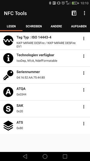

Fremdschlüssel können grundsätzlich im BCM System verwendet werden, wenn es die Fremdschlüssel von sich aus nicht verhindern und Fremdschlüssel lizensiert wurden ! Im angefragten Fall handelt es sich um MIFARE desfire Schlüssel. Meine Tests haben ergeben, dass diese Schlüssel ihre ID auslesen lassen, aber einen Schreibzugriff auf die Schlüssel blockieren. Damit lautet die Antwort auf die Frage nach der Verwendbarkeit:
  • - Ja die Schlüssel aus dem SALTO System CLAY können verwendet werden
    - NUR an Online Lesern (NL) die keine Schreibfunktion aktiviert haben
    - NUR in Anwendungen wo diese Schlüssel nicht mit Offline Lesern (FL) des BCM Systems in Kontakt kommen müssen
Technisches Detail
Mit einem ANDRIOD Tool NFC Tools ausgelesener SALTO Schlüssel. Verwendetes Handy = Huawai P9 Lite
MIFARE desfire ANDROID.png (35.39 KiB) 4256 mal betrachtet
