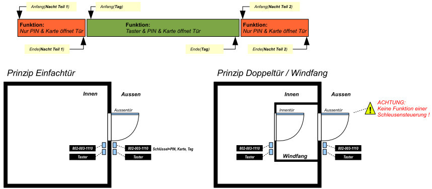

Gibt es ein Anwendungsbeispiel, das den Fall einer Zutrittskontrolle mit Kindersicherung wiedergibt ?
Dabei soll auch noch zeitgesteuert die Türöffnung über einen Taster möglich sein.

Anforderungen an das Anwendungsbeispiel sind:
  • - Kindersicherheit soll durch die Montagehöhe der Taster im Innenbereich sichergestellt werden
    - im Aussenbereich soll auch ein Taster die Türöffnung ermöglichen
    - die Funktion der Taster es soll zeitgesteuert eingeschränkt werden können
    - ausserhalb definierbarer Öffnungszeiten soll der Zutritt nur mit Schlüsseln (PIN, Karte, Tag=Anhänger) möglich sein
    - für die Schlüssel sollen unterschiedliche Gültigzeitszeiten je Tag definierbar sein
    - die Öffnungszeiten sollen auch aus mehreren Intervallen pro Tag bestehen können
    - es sollen motorisch angetriebene Türen gesteuert werden können
    - es sollen einfache Türöffner angesteuert werden können
Zur Realisierung werden zwei Türinterface (TIF) benötigt. Ein Türinterface wird als komfortable Zeitschaltuhr für die Steuerung der Tasterfunktion verwendet. An das andere Türinterface (TIF) wird / werden die Leser für den Innen- und Aussenbereich der Tür angeschlossen.
QR BCM Anwendung Kindersicherung.png (4.86 KiB) 4819 mal betrachtet
