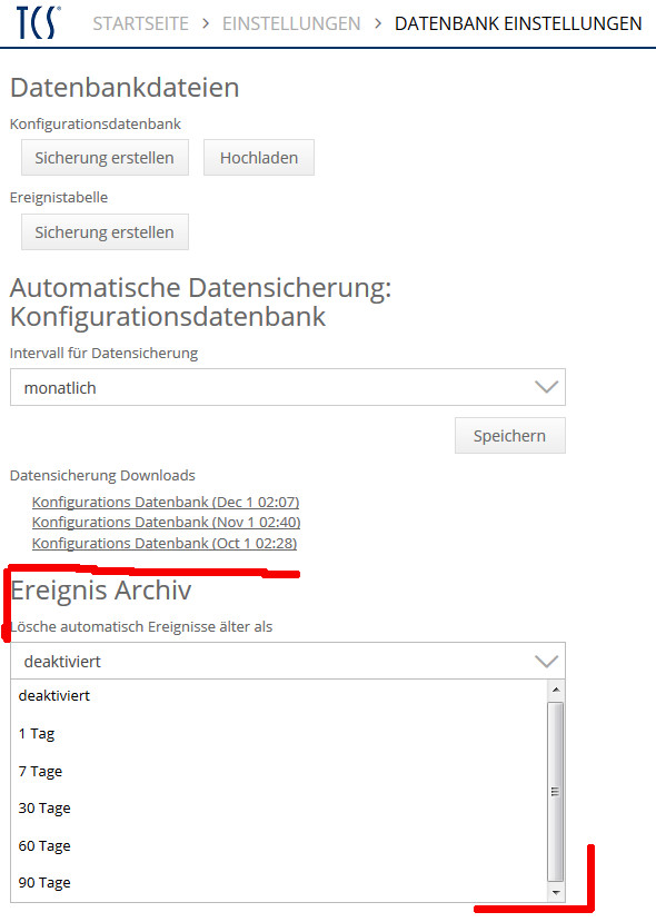

Beitrag von h-winkelmann » 18 Dez 2017 11:39
Gibt es eine Option eventuellen Erwartungen des Datenschutzes zu entsprechen und Log-Daten automatisch zu löschen ?
Re: Können Log-Daten aus der Ereignis Datei automatisch gelöscht werden ?
Beitrag von h-winkelmann » 18 Dez 2017 11:44
Das automatische Löschen kann aktiviert werden. Damit werden dann regelmäßig Einträge in der Ereignis Datei gelöscht. Das Raster für das Log-Daten-Alter ist relativ grob.

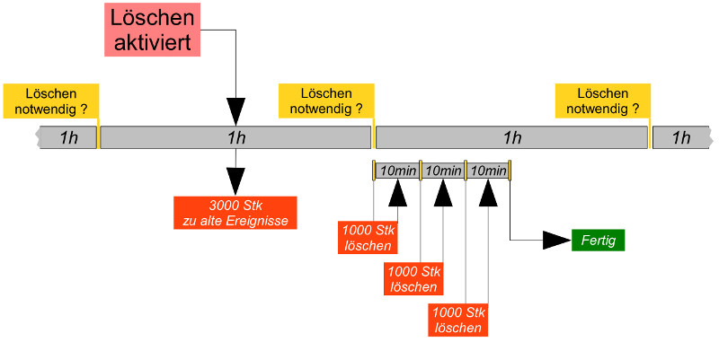

Wie ist der Ablauf beim Löschen ?
Wenn der Auftrag zum automatischen Löschen zu alter Ereignisse aktiviert wird, dann wird die Ausführung nicht sofort gestartet. Einmal pro Stunde wird die Notwendigkeit zum Löschen geprüft. Sind zu alte Ereignisse in der Ereignissliste enthalten, dann beginnt der Löschvorgang.
Innerhalb von 10min werden immer 1000 Stk Ereignisse gelöscht um die Belastung für das System zu kontrollieren. Liegen im nächsten 10min Intervall noch weitere zu alte Ereignisse von, werden wieder 1000 Stk gelöscht. Dieser Ablauf wird im 10min Raster ausgeführt, bis alle zu alten Ereignisse gelöscht wurden.
Events Löschen Neu aktiviert.jpg (46.77 KiB) 6763 mal betrachtet
Ist der MASTER ein Server auf der Hutschine / RACK oder ein virtueller Server, dann werden 10000 Stk Ereignisse pro 10min Löschen-Segment gelöscht.
