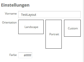

Re: Welche Informationen lassen sich wie auf dem elektronischen Schwarzen Brett anzeigen ?
Der Begriff Layout Grundform beschreibt die Ausdehnung der Arbeitsfläche für die Anordnung von Rahmen-Elementen.
Grundformen
Landscape
ACHTUNG: Ein Umstellen der Grundform nach dem schon im Layout Element-Rahmen positioniert wurden, kann diese unsichtbar und schlimmer noch auch scheinbar unerreichbar machen ! Vor dem Weiterarbeiten muss die Drehung erst rückggängig gemacht werden.
Hintergrundfarbe vom Arbeitsbereich:
Grundformen
Landscape
- - ist das Querformat ( Breite größer als Höhe ) für den Monitor
- ist die default Darstellung nach der Erzeugung von einem neuen Layout / Arbeitsbereich
- - ist das Hochformat (Höhe größer als Breite ) für den Monitor
- die Auswahl dreht die aktuelle Arbeitsfläche um 90°
- - in dieser Grundform können die Maße Breite und Höhe beliebig eingestellt werden
- - als default Wert für die Hintergrundfarbe ist transparent ausgewählt
- für die Auswahl der gewünschten Hintergrundfarbe ist ein Farbauswahlwerkzeug integriert
- der Farbwert kann auch numerisch angegeben werden
