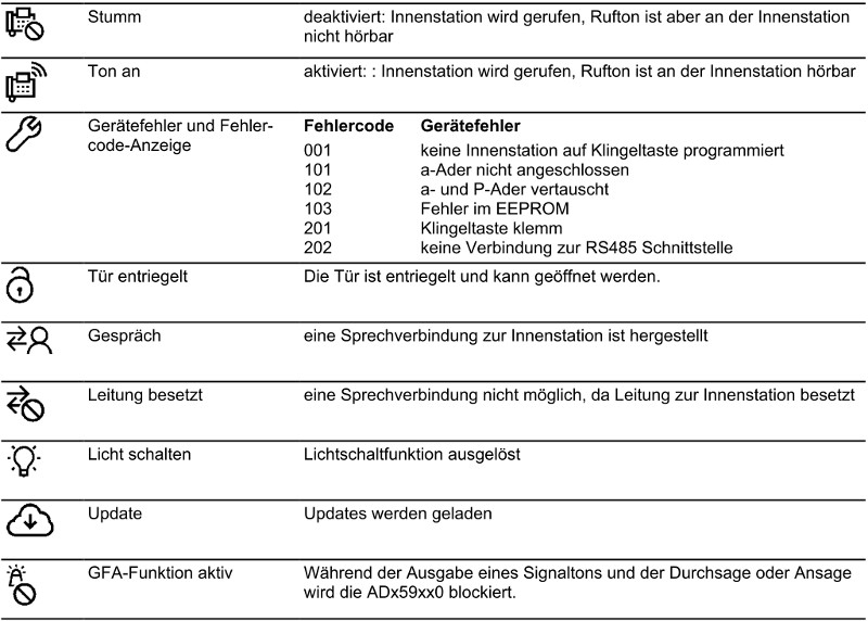

Über das Display der ADx5 werden Icons zur Benutzerführung angezeigt. Diese geben den Benutzer Hinweise auf den aktuellen Status des Gerätes und damit auch der Bedienung.
Angezeigt werden: Konfiguration
Zusätzlich kann noch ein Hinweiston bei aktiviertem Türöffner ausgegeben werden. Dieser Ton ist optional und im Lieferzustand ausgeschaltet.
