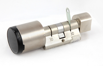

Wenn der Innenknaus, aber auch der Außenknauf (Knaufmodul) vom Zylinder gelöst werden soll, wie geht das ?

Das Lösen des Außenknaufs geht mit der Demontage-Karte, klar. Aber der Außenknauf kann auch wie der Innenknauf von Zylinder getrennt werden. Das folgende Bild zeigt einen Teil der Lösung.
- Der Clip-Schlüssel kann als Entriegelungshilfe sehr gut eingesetzt werden (Tip von Herr Knittel)
- an wenn der Schlüssel an der beschriebenen Stelle entlang der innenliegenden Achse in den Zylinder geschoben wird, merkt man einen federnden Widerstand.
- diese Feder muss gedrückt gehalten werden und dann kann der jeweilige Knauf entfernt werden.
- die Entrigelung funktioniert an allen 4 möglichen Stellen !
VORSICHT:
wenn der elektronische Knauf so entnommen wird, passiert es sehr leicht das dieser herunter fällt. Das kann die außenliegende Mechanik beschädigen !

ACHTUNG !
Eine weitere Erfahrung mit dem entfernen der Knaufe über dieses Verfahren.
Es kann vorkommen, das der kleine Riegel auch dem Gehäuse des Zylinders springt / fällt.
Ein Opfer davon war schon Herr Gummert. Der hatte Glück und konnte das Bauteilchen wieder an seinen Arbeitsplatz verfrachten. Weniger Glück hatte Herr Baß mit dem Ergebnis, siehe Bild:
BCM ZylinderRiegelDefekt.JPG (16.4 KiB) 5472 mal betrachtet
Solange bis wir die genaue Ursache kennen, würde ich um vorsichtigen Umgang mit dem Verfahren bitten.
Da diese Methode auch nur eine Notlösung ist und von Benutzern selten benötigt wird, sehe ich keinen echten Nachteil für das Produkt.
