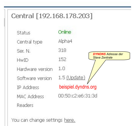

Eine Slave Zentrale wurde an den Master über "Neue Zentrale" angelegt und mit einer dyndns statt IP Adresse und der MAC Adresse neu angelegt.
Dennoch wird sie als OFFLINE geführt. Auf die Zentrale selbst kann aber direkt per http://dnydns:Portnummer zugegriffen werden. Was kann die Ursache sein ?
Slave Zentrale kann nicht über dnydns erreicht werden ?

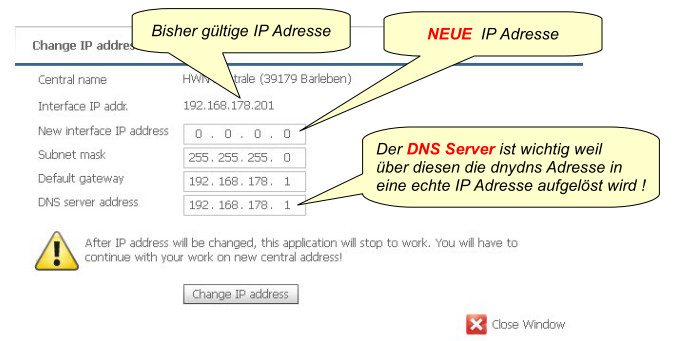

Re: Slave Zentrale kann nicht über dnydns erreicht werden ?
Wenn die Slave-Zentrale nicht über den dyndns vom Master erreicht werden kann, sollte dringend die Konfiguration der Zugangsdaten im Master überprüft werden. Da die dyndns Adresse in eine reale IP Adresse übersetzt werden muss, ist es notwendig das diese Übersetzung jemand übernehmen kann. Der Übersetzer wird über den DNS (Domain name service) gesucht. Also muss genau die Adresse dieses Service über den Router gefunden werden können. Die nachfolgende Grafik zeigt wie die Einstellung vorgenommen werden sollte:
Ist diese Adresse nicht oder falsch gesetzt, dann kann der Master keine Verbindung zum Slave aufbauen. Es gibt aus der BCM Zentrale leider keine Fehlermeldungen die auf diesen Fehler hinweisen.
Das die Fehlerursache die falsche Konfiguration der DSN Server Adresse ist kann man dadurch bestätigen, das man die gerade aktuelle, absolute IP Adresse an der Stelle des beispiel.dyndns.org einsetzt. Wird dann die Verbindung zum Slave sofort aktiviert, handelt es sich um die fehlerhafte DSN Server Adresse.
Jetzt bleibt nur die Frage, wie kommen ich zu der Übersetzung der dynDNS Addresse (beispiel.dyndns.org) in die absolute IP Adresse (xx.xx.xx.xx) ?
