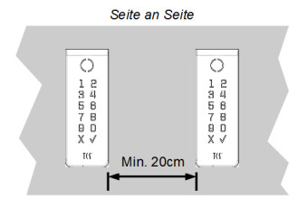

Für die beiden Szenarien gilt der gleiche Abstand = 20cm
Montage Seite an Seite
NL SeiteAnSeite.jpg (11.03 KiB) 5111 mal betrachtet

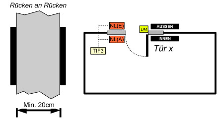

Montage Rücken an Rücken
NL RückenAnRücken.jpg (12.84 KiB) 5111 mal betrachtet
Rücken an Rücken
Ergibt sich in der Regel bei der Montage von zwei Lesern mit dem Leitungsmerkmal Anti-passback auf den beiden Seiten der Wand neben der Tür. HINWEIS: Im Mindestabstand von 20cm steckt noch eine Sicherheit. Sollte die Rücken an Rücken Montage auf einer dünneren Wand notwendig sein, halten Sie bitte Rücksprache mit uns. ( bcm.support@tcsag.de )
