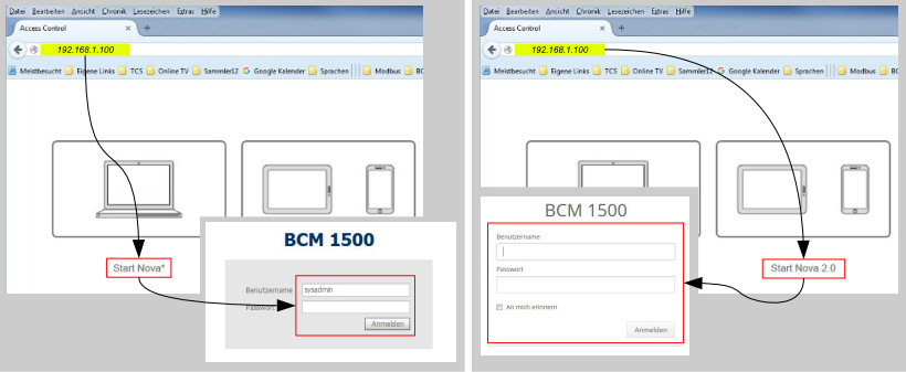

Der eigentliche Login

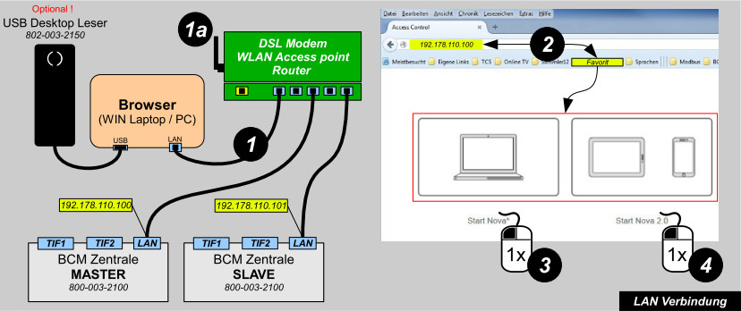

LAN oder WLAN Netzwerkverbindung
Auch diese Situation sollte für Sie als Betreiber eigentlich fertig zur Benutzung eingerichtet sein. Sollte das nicht der Fall sein, können Sie Ihre Aufgabe nicht erledigen.
Punkt 1, 1a
  • - Da in diesem Fall von einem funktionsfähigen LAN oder WLAN Netzwerk ausgegangen wird, brauchen Sie sich um nichts weiter zu kümmern
Punkt 2
  • - Da es sich um eine IP Verbindung handelt muss die IP Adresse der Zentrale bekannt sein.
    - ein Browser muss gestartet werden, es wäre sehr hilfreich wenn hierfür schon ein ICON auf dem Arbeitsplatz Ihrem Rechners stehen würde
    - die IP Adresse wird in die Adresszeile eingeben, besser es gibt einen Favoriten für diese IP Adresse
Punkt 3
  • - mit dem Klick hierher starten Sie die vollständige Konfiguration
    - diese Version benötigt innerhalb des Browsers eine Flash Erweiterung.
    - diese muss bereits installiert sein und sollte auch schon bei Übergabe durch den Errichter getestet worden sein...
Punkt 4
  • - mit dem Klick hierher starten Sie die HTML Version einer eingeschränkten Konfiguration
    - für Administratoren die Benutzer und Schlüssel verwalten sollen, reichen die Rechte der HTML Version völlig aus
    - diese Version ist allerdings nicht Liefergegenstand und muss zur Übergabe durch den Errichter nachinstalliert worden sein
