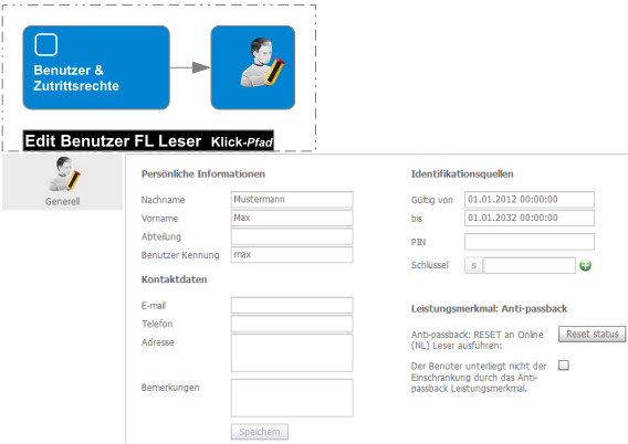

Beitrag von s-czerniak » 04 Nov 2015 11:18
neuen Schlüssel zuweisen.jpg (61.7 KiB) 8527 mal betrachtet
  • - dem Klick Pfad folgen und anschließend [Identifikationsquellen] auswählen
  • - neuer Schlüssel wird im System erkannt und mit [Ja] dem Benutzer hinzugefügt
  • - hier wird die Gültigkeit des Schlüssels festgelegt
  • - der Schlüssel wird dem Benutzer zugewiesen und mit folgender Meldung quittiert
  • - abschließend die getätigten Einstellungen mit [Speichern] beenden

Ich wähle wie im Klick Pfad zu sehen den Benutzer aus dem der neue Schlüssel zugewiesen werden soll.
Anschließend halte ich den neuen Schlüssel an einen Online Leser (NL) dieser muss nicht unbedingt Schreibrechte haben schadet aber natürlich nicht. ;)

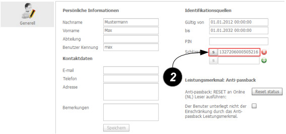

Abschließend noch einmal zu sehen das der neue Schlüssel zum Benutzer hinzugefügt wurde.
unbekannter Schlüssel4.jpg (26.56 KiB) 8516 mal betrachtet
Punkt 2
  • - die in dem Punkt markiert Seriennummer ist identisch mit aus Punkt 1 markierten Seriennummer
