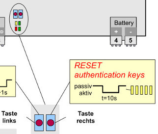

In der Set Variante der 1ten Generation sind im Lieferzustand der Leser und die Zentrale gepaart. Das bedeutet für den Austauschfall, das man den ausgetauschten Leser mit der Zentrale neu "verheiraten" muss.
Austausch
  • - alten Leser demontieren
    - neuen Leser montieren und anschließen
    - dabei Verpolung der Datenleitungen Ra / Rb vermeiden. Anderefalls entsteht eine Fehleranzeige wie hier zu erkennen:
    Fehleranzeige OfflineAP NotPaired Klein.gif (5.56 KiB) 7997 mal betrachtet
  • - das Verheiraten von Leser mit Zentrale wird über den rechten Taster an der Zentrale vorgenommen
    - diesen für 10s gedrückt halten, dann loslassen
  • - das es sich um einen Offline Leser handelt, muss dieser auch wieder mit der Projekt ID und seiner LeserID versorgt werden
    - das Programmieren des Offline Lesers ist hier beschrieben:
