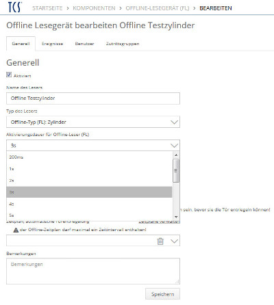

  • - über den Pfad: STARTSEITE > KOMPONENTEN > OFFLINE-LESEGERÄT (FL) > [DOPPELKLICK AUF LESERNAME] :
    - wird im Parameter Aktivierungsdauer für Offline Leser (FL) die Zeit im Bereich 20ms,1...10,15s ausgewählt
    - [Speichern] nicht vergessen !
    - soll diese Zeit für mehr als ein Offline Leser (FL) verändert werden, so kann das nur lokal an jedem
    Offline Leser (FL) einzeln gemacht werden!
    - ein globaler Parameter für alle Offline Leser (FL) existiert dafür leider nicht.
    FL AktivierungsdauerVerändern_k.jpg (28.81 KiB) 5360 mal betrachtet
  • - um die neue Aktivierungsdauer am Offline Leser (FL) wirksam werden zu lassen, muss der Offline Leser (FL) über die Konfigurationskarte aktualisiert werden.
    - über den Pfad: STARTSEITE > KOMPONENTEN > OFFLINE-LESEGERÄT (FL) > [DoppelKlick auf LESERNAME] > [DropDown OPTIONEN] > PROGRAMMIERKARTE BESCHREIBEN : eine Programmierkarte für diesen Offline Leser (FL) erzeugen
    - Daten mit Programmierkarte auf den Offline Leser (FL) übertragen. ( wie das geht, siehe hier )
    - der Vorgang Schritt 2 ist für alle geänderten Offline Leser (FL) zu wiederholen !
