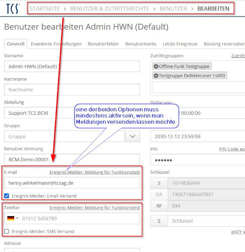

Für mindestens einen Benutzer muss in den Benutzerparametern mindestens eine E-Mail Adresse oder Mobil-Telefonnummer für die Melderfunktion hinterlegt werden.
2022-09-19 Benutzer für Meldung konfigurieren.jpg (65.74 KiB) 6301 mal betrachtet
