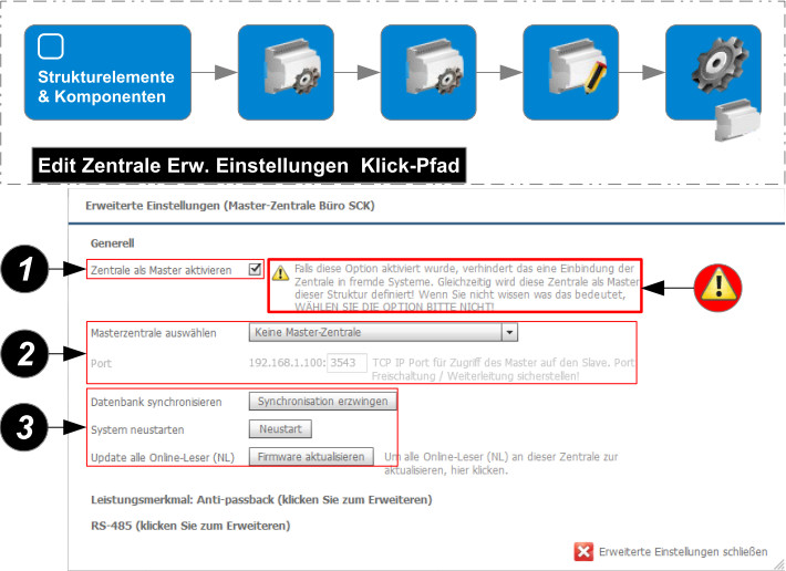

Re: Kann ich meine bestehende BCM Anlage erweitern?
Beitrag von s-czerniak » 09 Dez 2015 15:50
Einstellungen aus Sicht der Master-Zentrale
aus der Sicht Master.jpg (87.55 KiB) 7201 mal betrachtet
  • - in diesem Punkt wird, indem man den Haken im Kästchen setzt, aus einer normalen Zentrale eine Master-Zentrale
    - das bedeutet man übernimmt von jetzt an die komplette Verwaltung aller Benutzer und Leser in der schon bestehenden
    und eventuell noch zu erweiternden Anlage von diesem zentralen Punkt aus
  • - diese Einstellung sollte wirklich nur von Fachleuten benutzt werden das sonst die Anlage nicht mehr funktionieren kann!
  • - da wir uns auf der Master-Zentrale befinden werden in diesem Feld keine Einstellungen vorgenommen
  • - in diesem Fenster werden Administrative Einstellungen wie Datenbank synchronisieren, System neustarten
    - und das zentral gesteuerte Update von allen im gesamten System befindlichen Online (NL) Leser gesteuert
Wie ich neue Zentralen meiner Master-Zentrale hinzufüge wird an dieser Stelle beschrieben.
Sollte es einmal zu einem Defekt oder Ausfall der Master-Zentrale kommen, wird an dieser Stelle und hier der Austausch
einer Master-Zentrale ausführlich geschildert.

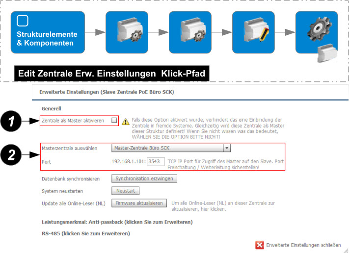

Beitrag von s-czerniak » 09 Dez 2015 16:17
Einstellungen aus Sicht der Slave-Zentrale
aus der Sicht Slave.jpg (83.84 KiB) 7200 mal betrachtet
  • - da wir in Ansicht der Slave Zentrale befinden setzen in diesem Kästchen natürlich keinen Haken
  • - in diesem Fenster können wir im Drop Down Menü die Zentrale auswählen welche die Master-Zentrale ist
    - Des Weiteren sieht man hier die IPv4 Adresse der Slave-Zentrale und den Port über den die Kommunikation der Zentralen funktioniert
    - dieser Punkt ist wichtig da in sehr großen Anlagen auch lokale Master-Zentralen vorkommen können
Sollte es zu einem Defekt oder Ausfall der Slave-Zentrale kommen wird an dieser Stelle der Austausch ausführlich beschrieben.
