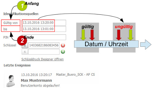

Die Schlüsselgültigkeit kann nur mit sinnvollen Anfangs- und Endzeiten korrekt verwendet werden. Leider ist bis zum heute aktuellen Stand des Anwendungsmanagers keine Fehlermeldung enthalten, welche das Vertauschen anmahnt. Die Folge davon ist, der Schlüssel / Benutzer wird nie einen Schlüssel verwenden können, denn die falsch eingetragene Gültigkeit wird als abgelaufen interpretiert !
Die Grafik oben zeigt im rechten Teil die beiden Fälle und bezieht sich dabei bei auf die korrekte Lage der Anfangs- und Endzeit zueinander. Die angegebenen Zeiten in den Eingabefeldern geben den Fehlerfall wieder.

Der Fehler kann ab der Version 2.1.xx nicht mehr aufttreten. Es erscheint eine Fehlermeldung oben rechts im Browser:
