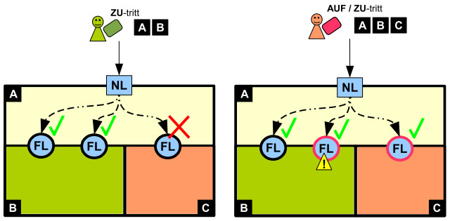

Seiteneffekt: "Verschleppen der DAUER-AUF Funktion"
  • die Berechtigung die DAUER-AUF Funktion der Offline Leser (FL) zu steuern ist ein Leistungsmerkmal, welches an den Benutzer (bzw. seine Schlüssel) gebunden ist.
  • alle Bauformen von Offline Lesern (FL) können dieses Leistungsmerkmal ausführen. Sie lassen sich also dauerhaft in den Zustand VERRIEGELT/ZU oder ENTRIEGELT/DAUER-AUF versetzen.
  • damit besteht natürlich ein reales Risiko, dass die DAUER-AUF Funktion auch versehentlich an Offline Lesern (FL) ausgelöst wird, wo der Benutzer Zutritt hat, aber der Leistungsmerkmal eigentlich nicht auslösen möchte oder darf.
  • Dieser Seiteneffekt tritt immer dann auf, wenn zum Zeitpunkt der Erst-Programmierung der Anlage, dass Leistungsmerkmal DAUER-AUF noch nicht auf dem Zettel stand und so alle Offline Leser (FL) mit der unveränderten Option "[ ] Wechselbetrieb für Offline-Leser auf Benutzer Karten ignorieren" stehen.

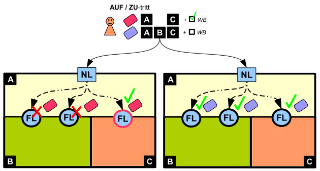

(3) Die DAUER-AUF Funktion und die Berechtigung im Betrieb der Anlage soll nachträglich mit möglich geringen Aufwand eingeführt werden
  • Benutzer die eine Berechtigung zur Steuerung des Leistungsmerkmals DAUER-AUF erhalten sollen, erhalten die Berechtigung über einen zweiten Schlüssel
  • das entscheidende an diesem Lösungsweg ist, damit muss kein Offline Leser (FL) in seiner Konfiguration verändert werden !
  • alle Offline Leser (FL) sind mit der nicht aktivierten Option "[ ] Wechselbetrieb für Offline-Leser auf Benutzer Karten ignorieren" ausgestattet
  • der Benutzer besitzt bereits einen Schlüssel, der alle Türen im Normalbetrieb entriegeln kann. Auf diesem Schlüssel ist keine Berechtigung die DAUER-AUF Funktion zu steuern aktiviert. Mit diesem Schlüssel kann der Benutzer auch Tür im Normalbetrieb öffnen, für die eine DAUER-AUF Steuerung gewünscht ist. Das Erleichtert den normalen Umgang mit den Schlüsseln
  • der oder die Benutzer die an einem oder mehreren bestimmten Offline Lesern (FL) die Steuerung der DAUER-AUF Funktion erhalten sollen, bekommen alle einen zweiten Schlüssel
  • zum einfachen Umgang mit den beiden Schlüsseln, sollte der Schlüssel mit der Berechtigung die DAUER-AUF Funktion zu steuern, eine andere Farbe als die "normalen" Schlüssel haben
  • in der Konfiguration der Anlage muss eine Zutrittsgruppe definiert werden, die alle Offline Leser (FL) enthält, die für die Steuerung der DAUER-AUF Funktion zur Verfügung gestellt werden sollen.
  • Für jeden Benutzer mit der Berechtigung zur Steuerung der DAUER-AUF Funktion muss ein weiter (= Zweit-Benutzer) angelegt werden.
  • jedem dieser Zweit-Benutzer wird NUR die neu erstellte Zutrittsgruppe zugewiesen.
  • jedem dieser Zweit-Benutzer wird das Leistungsmerkmal zu Steuerung der DAUER-AUF Funktion aktiviert
  • natürlich müssen die Schlüssel wie immer bekannt gemacht und anschließend aktualisiert werden !!!
    Kleine Erläuterung zur nachfolgenden Grafik:
  • der Benutzer hat einen ROTEN und einen VIOLETTEN Schlüssel.
  • der VIOLETTE Schlüssel darf alle Türen (A) (B) (C) im Normalbetrieb öffnen, aber an keiner Tür die DAUER-AUF Funktion aktivieren
  • der ROTE Schlüssel darf nur die Tür zu Bereich (A) und (C) öffenen und an der Tür (C) die DAUER-AUF Funktion steuern
