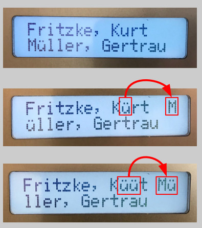

Bei der Übertragung von Namen zu Etagen-Displays tritt ein Fehler auf, der im direkten Zusammenhang mit den Buchstaben äöüÄÖÜ zu tun zu haben scheint. Er ist nur dann wirksam, wenn der Name länger als 16 Zeichen ist.
Je Buchstabe aus der Sammlung äöüÄÖÜ wird ein Zeichen weniger übertragen und damit rutsch der Text der nachfolgenden Zeile in die erste Zeile nach.
BCMzuFBA4100 Das äöüProblem.jpg (51.25 KiB) 5048 mal betrachtet

Dieser Fehler ist bekannt und er tritt immer dann auf, wenn Etagen-Displays über die Konfiguration im BCM System mit einer ADx5 verknüpft werden. Diese Verknüpfung ergibt sich automatisch über die Zuweisung der Einheit (Wohnung, Büro) zur Außenstation (ADx5)
Wird mit der Firmware Version 2.5.x abgestellt.
