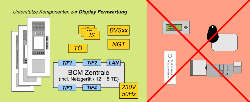

Ein effektives Vorgehen bei der Konfiguration einer Anlage nur mit ADx5 benötigt zwei Werkzeuge. Das erste Werkzeug ist die hier beschriebene EXCEL Datei und dann eine weitere EXCEL Datei zur Übertragung der Daten in das BCM System. Diese zweite EXCEL Datei hat eine hohes Potential damit etwas falsch zu konfigurieren. Daher werden wir diese nur nach einer Anfrage bei uns und der Klärung der Situation, an die betreffende Person übergeben.
Welche Komponenten werden denn durch diese EXCEL Datei bei der Konfiguration unterstützt ?
PushKonfig ADx5Only Komponenten.jpg (59.59 KiB) 4967 mal betrachtet
Damit ist klar, dass Briefkasten- oder Etagendisplays nicht zur Zielgruppe gehören !

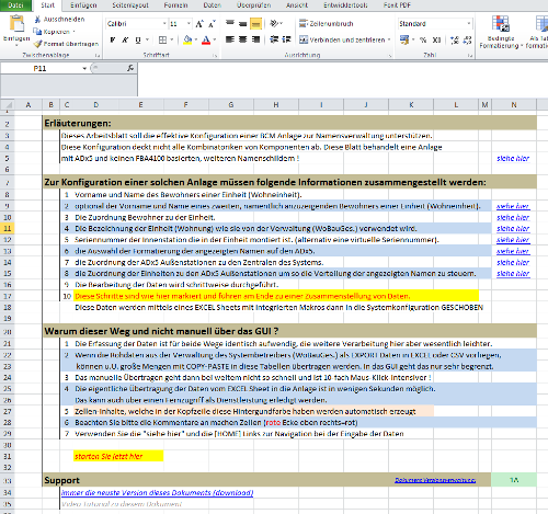

Es ist klar das die Daten für die Konfiguration zu einem erheblichen Teil vom Betreiber der Anlage bereitgestellt werden müssen. Neben den Namen ist es ganz wichtig zu klären, wie die Einheiten (Wohnungen) in anderen System des Betreibers mit einer ID / Kennung bezeichnet werden. Ein Anwender aus dem Umfeld des Betreibers wird diese Kennung schon aus anderen Software-Paketen kennen und daher sollte die Kennung hier identisch gewählt werden. Zugegeben ist die Ermittlung einer geeigneten ID nicht immer ganz leicht. Bitte vermeiden Sie es eine eigene ID zu erfinden. Das löst eventuell lokal Ihr Problem, beeinträchtigt aber die Akzeptanz der Anwender gegenüber dem Produkt.
Auf den Register [Startseite] finden Sie unter der Überschrift "Zur Konfiguration einer solchen Anlage müssen folgende Informationen zusammengestellt werden:" alle Daten die zur Konfiguation bereitgestellt werden müssen. Denken Sie bei der Vorbereitung des konkreten Termins, rechtzeitig an die benötigten Daten. Ein eventuell anwesender Support von TCS kann diese Daten nicht spontan ermitteln oder "erfinden" !
Verwendung
Die EXCEL Datei ist so aufgebaut, dass der Anwender bei der Dateneingabe schrittweise durch die Datei / die Register geleitet wird.
Beginnen Sie mit dem Register [Startseite]
EXCEL Datei Icon.png (137.73 KiB) 4967 mal betrachtet
Auf den Register [Startseite] finden Sie unter der Überschrift "Warum dieser Weg und nicht manuell über das GUI ?" finden Sie die wichtigsten Punkte die für eine Konfiguation auf diesem Weg sprechen.
Sie sollten die Erläuterungen zum Thema "virtuelle-SN" hier lesen.
