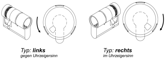

Parameter: links / rechts drehend
  • - da es sich um eine Federrückstellung handelt, muss es zwei Drehrichtungen geben
    - LINKS und RECHTS für eine der beiden Drehrichtungen muss sich entschieden werden
    - welche die richtige Drehrichtung ist, ergibt sich aus Ihrer Anwendung

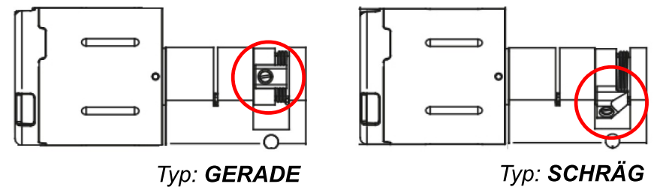

Parameter: Gerade / Schräge Schließnase
  • - auch hier ist die Auswahl von Ihrer Anwendung abhängig
