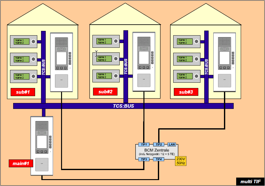

Die nachfolgenden Betrachtungen gehen davon aus, dass alle Komponenten an einem gemeinsamen TCS:BUS angeschlossen sind. Das ist in der Regel auch dann der Fall, wenn die Unteranlagen mit den Display-Außenstationen[ Nebeneingang ] jeweils über ein(V)BVS30 verbunden sind. Das liegt daran, dass bisher die Protokolle für die Datenübertragung transparent IN ALLE und AUS ALLEN Unteranlagen übertragen werden.
Erst wenn die Display-Außenstationen in echten TCS:BUS Inselanlagen angeschlossen sind, kann man die nachfolgenden Darstellungen ignorieren !
Sind in einer Anlage mehrere Display-Außenstationen enthalten, die alle auch Etagendisplays mit Namen versorgen könnten, darf aber nur eine Display-Außenstationen diesen Job übernehmen. Anderenfalls könnte es zu Überschneidungen während der Datenübertragung und damit zu Fehlern kommen. Das muss vermieden werden.
Display-Außenstationen fühlen sich für alle Etagendisplays zuständig, die zu einer Einheit gehören, welche mit dieser Display-Außenstationen verknüpft wurden. Und hier beginnt das Problem mit kaskadierten Display-Außenstationen. Denn hier kann eine Einheit mit mehr als einer Display-Außenstationen (Haupteingang und Nebeneingang) verknüpft sein.

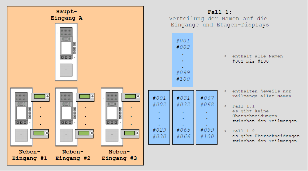

eine Display-Außenstation am Haupteingang,
alle Nebeneingänge mit unterschiedlichem Inhalt (Überschneidung=0%)
2021-08-06 13_26_56-Struktur der Elemente Namens Verwaltung.pdf - Adobe Acrobat Reader DC (32-bit).png
2021-08-06 13_26_56-Struktur der Elemente Namens Verwaltung.pdf - Adobe Acrobat Reader DC (32-bit).png (91.86 KiB) 13093 mal betrachtet
Bedingungen:
  • - Alle Einheiten sind mit der einen Display-Außenstation am Haupteingang verknüpft
Einstellung der Option:
  • - Display-Außenstation[ Haupteingang ] mit der Option [ ] Weiterleitung an Etagendisplays überspringen
  • - Display-Außenstation[ Nebeneingang ] mit der Option [X] Weiterleitung an Etagendisplays überspringen
alle Nebeneingänge mit ähnlichem Inhalt (Überschneidung=1 bis 100%)
2021-08-06 13_27_28-Struktur der Elemente Namens Verwaltung.pdf - Adobe Acrobat Reader DC (32-bit).png
2021-08-06 13_27_28-Struktur der Elemente Namens Verwaltung.pdf - Adobe Acrobat Reader DC (32-bit).png (74.93 KiB) 13093 mal betrachtet
Bedingungen:

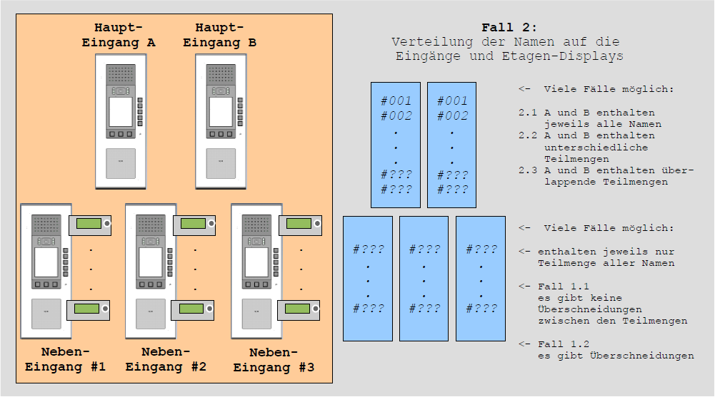

mehr als eine AS am Haupteingang (A,B...) ,
die Display-Außenstation[ Haupteingang A,B...] zeigen alle Einheiten an
Bedingungen:
  • - Alle Einheiten sind mit allen Display-Außenstation[ Haupteingang A... ] verknüpft
Die Konfiguration sorgt dafür, dass nur die Display-Außenstation[ Haupteingang A ] die Daten zu den Etagendisplays überträgt.
  • - Display-Außenstation[ Haupteingang A ] mit der Option [ ] Weiterleitung an Etagendisplays überspringen
  • - Display-Außenstation[ Haupteingang B...] mit der Option [X] Weiterleitung an Etagendisplays überspringen
Diese Konfiguration deckt auch alle Varianten der Namensverteilung auf die Display-Außenstation[ Nebeneingang ] ab !
die Display-Außenstation[ Haupteingang ] zeigen nicht alle Einheiten an
Bedingungen:
Nicht alle Einheiten sind mit allen Display-Außenstation[ Haupteingang A... ] verknüpft.
Dieser Fall beschreibt Haupteingänge die nur teilweise die gleichen Einheiten erreichbar machen.
Die Einheiten liegen aber dennoch innerhalb einer TCS:BUS Anlage. Mit diesem Ausgangspunkt kann keine störungsfreie Konfiguration erreicht werden. Denn es kommt zu Überschneidung der "Zuständigkeiten" für alle Einheiten die mit mehr als einer
Display-Außenstation[ Haupteingang A... ] verknüpft sind.
Re: ADx3, ADx5 Strukturen bei kaskadierter Anordnung, mit / ohne Etagendisplays
Beitrag von h-winkelmann » 09 Aug 2021 11:34
gibt es einen Problemlöser ?
Die Probleme welche daraus resultieren, dass es in einer Anlage Display-Außenstationen[ Haupteingang ] gibt, die nicht mit allen Einheiten verknüpft sind, lassen sich nur mit einer Dummy-Display-Außenstation lösen. Für alle sichtbar montierten Display-Außenstationen wird die Option [X] Weiterleitung an Etagendisplays überspringen aktiviert !
Damit fühlen sich diese Display-Außenstationen nicht mehr für die Übertragung zu den Etagendisplays zuständig und es entstehen keine Überschneidungen. Die Dummy-Display-Außenstation wird als weitere Display-Außenstation in die Anlage geplant, übernimmt aber nur den Job für alle Einheiten und deren Etagendisplays zuständig zu sein. Quasi als Gateway. Eine Benutzung durch die Besucher erfolgt nicht. Dieses Gateway wird mit der Option [ ] Weiterleitung an Etagendisplays überspringen aktiviert
