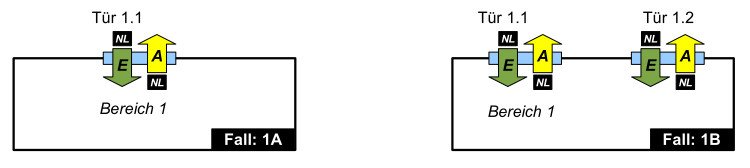

Fall 1:
AntipassBack Fall 1A 1B.jpg (18.12 KiB) 7580 mal betrachtet
  • - es gibt nur einen Bereich in dem die Anti-passback Funktion angewendet werden muss
    - es benötigt mindestens ein Leserpaar am Übergang in den Bereich 1 (Fall 1A)
    - es können beliebig viele Leserpaare am Übergang in den Bereich 1 angeordnet werden (Fall 1B)

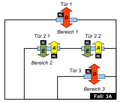

Fall 3:
AntipassBack Fall 3A.jpg (23.18 KiB) 7579 mal betrachtet
  • - dieser Fall ist als vergrabene Anit-passback Ebene zu betrachten
    - alle vor- oder nachgelagerten Bereiche werden über Leser mit der Funktion Durchgangsleser erreicht
    - es gelten die gleichen Regeln wie zum Fall 2

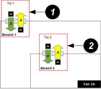

Szenario 1: eine Tür pro Anti-Passback Bereich
  • - Die Tür im Anti-Passback Bereich 1 wird von einer BCM-Zentrale verwaltet, die wir zur Master-Zentrale erheben
  • - Die Tür im Anti-Passback Bereich 2 wird von einer anderen BCM-Zentrale verwaltet, die als Slave-Zentrale der Master-Zentrale hinzu gefügt wird

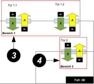

Szenario 2: 2 Türen in einem in einem Anti-Passback Bereich
  • - hier befinden sich 2 Türen im ersten Anti-Passback Bereich, diese werden von der Master-Zentrale verwaltet
  • - die Tür in Anti-Passback Bereich 2 wird von einer anderen BCM Zentrale verwaltet welche, als Slave-Zentrale der Master-Zentrale hinzugefügt wird

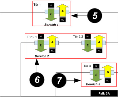

Szenario 3: was verrücktes 3 Anti Passback Bereiche mit unterschiedlicher Anzahl von Türen
  • - Bereich 1 eine Tür, diese wir von der Master-Zentrale verwaltet
  • - Bereich 2 zwei Türen die von einer zum System gehörenden Slave-Zentrale verwaltet werden
Schritt 7
  • - und ein abgesetzter dritter Bereich 3 mit wiederum einer Tür die auch von einer Slave-Zentrale verwaltet wird
von einer BCM 4 TIF (Tür Interface) Zentrale können maximal 4 zu einem Anti-Passback Bereich gehörenden Türen mit Ein- und Ausgangs Leser verwaltet werden
