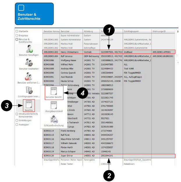

Aus der Übersicht der Benutzer soll eine Liste ausgedruckt werden können. Der mögliche Ausdruck kann aktuell eine PDF Datei sein. Die Benutzer können aus der Übersicht der vorhandenen Benutzer beliebig markiert und dann in die PDF Datei gedruckt werden.
  • - den ersten Benutzer aus der Übersicht durch Anklicken auswählen
  • - soll ein zusammenhängender Bereich ausgewählt werden, dann den letzten Benutzer, bei gedrückter Shift-Taste anklicken. Alle Benutzer in diesem Bereich werden markiert
    - sollen nur einzelne Benutzer ausgewählt werden, dann die jeweiligen Benutzer bei gedrücker STRG-Taste anklicken
Schritt 3 + 4
  • - die Funktion [Berichte] und dann die Funktion [Benutzer Bericht] anklicken
    - damit wird der Ausdruck gestartet

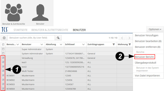

Benutzer Bericht1.jpg (39.08 KiB) 3086 mal betrachtet
  • - die in der Liste ausgewählten Benutzer sind durch einen Haken im Kästchen gekennzeichnet
  • - anschließend unter [Optionen] den [Benutzer Bericht] auswählen

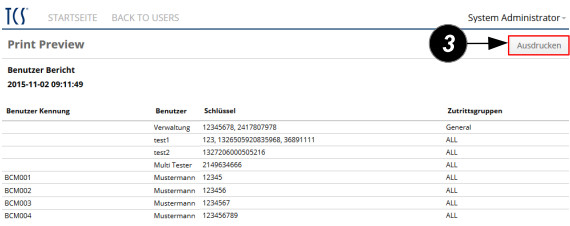

Benutzer Bericht2.jpg (28.31 KiB) 3086 mal betrachtet
  • - hier sind die Daten der ausgewählten Benutzer zu sehen und mit [Ausdrucken] werden diese in Papierform ausgedruckt
