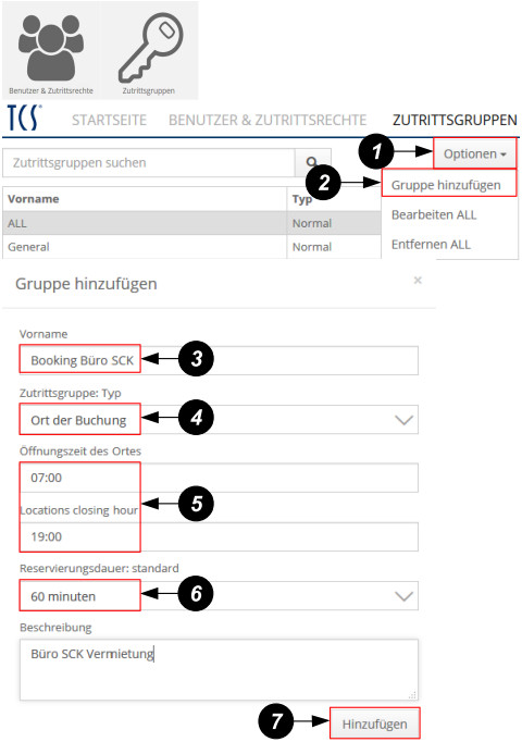

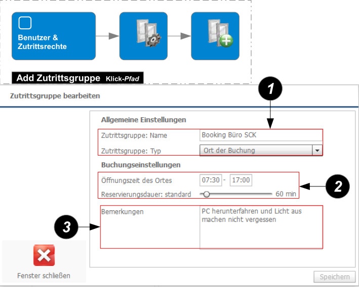

zuerst wird für das Booking eine neue Zutrittsgruppe erstellt Schritt 1
Die Funktionalität Booking setzt alle in der Frage gestellten Anforderungen um, Grundlage dafür ist die Erweiterungslizenz (ELZ) Booking,
welche es für 1R, 3R, 5R, 10R und 30R (R = Buchungsorte) gibt. Wie die ELZ aktiviert wird ist hier genauer beschrieben.

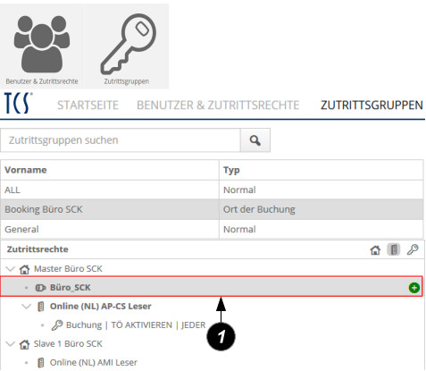

- - hier wird ein eindeutiger Name für die Zutrittsgruppe vergeben am besten mit Bezug auf den Buchungsort
- anschließend muss der Typ der Zutrittsgruppe von [Normal] auf [Ort der Buchung] gestellt werden
- - jetzt wird die genaue Zeit in denen der Buchungsort genutzt werden kann
- und die Länge der Buchungsintervalle welche von 30 Minuten bis 570 Minuten reicht eingestellt
- - in diesem Fenster können Verhaltensregeln oder andere Texte hinterlegt werden die der Benutzer dann bei der Reservierung des Buchungsortes lesen kann

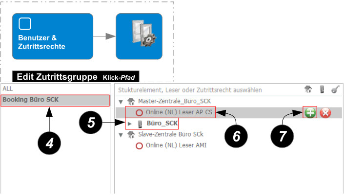

- - hier ist der Name Zutrittsgruppe zu lesen
- - dieser Offline Leser (FL) ist bereits Mitglied der Zutrittsgruppe
- - dieser Online Leser (NL) soll jetzt in die Zutrittsgruppe aufgenommen werden
- - aus diesem Grund benutzen wir [+]

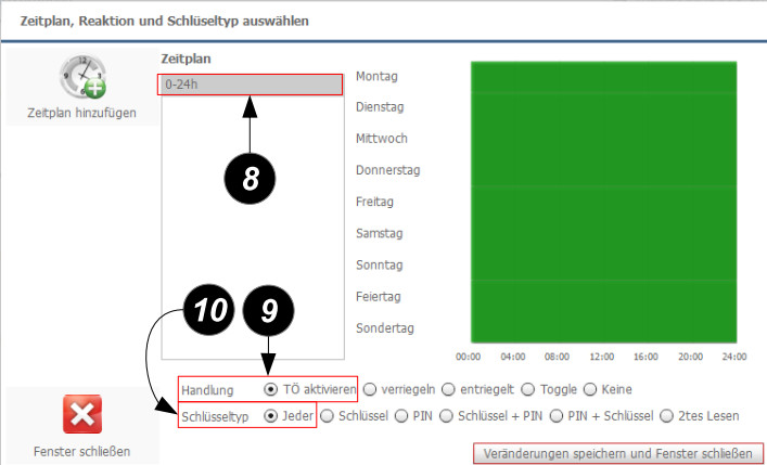

- - als erstes wird der Zeitplan festgelegt in dem der Online Leser (NL) Zutritt gewähren soll
- - jetzt wird die Art der Handlung festgelegt die der Online Leser (NL) beim benutzen des Schlüssels ausführen soll
- - nun wird der Schlüsseltyp festgelegt auf den der Online Leser (NL) reagieren soll

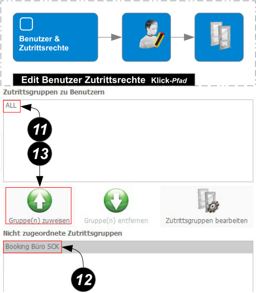

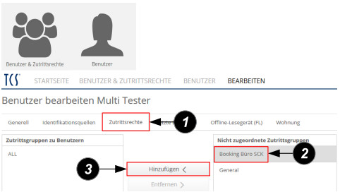

- - hier sehen wir die Zutrittsgruppen die dem Benutzer schon zugeordnet wurden
- - und in diesem Fenster sehen wir die Zutrittsgruppe des Buchungsortes die dem Benutzer noch zugewiesen werden soll
- - welches mit Gruppen zuweisen ausgeführt wird

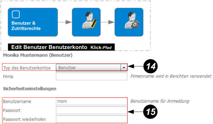

- - der [Typ des Benutzerkontos] muss auf Benutzer gestellt werden da ansonsten der Benutzer kein Zugriff zum System hat
- - dafür wird der Anmeldename und ein Passwort benötigt welches an dieser Stelle festgelegt wird

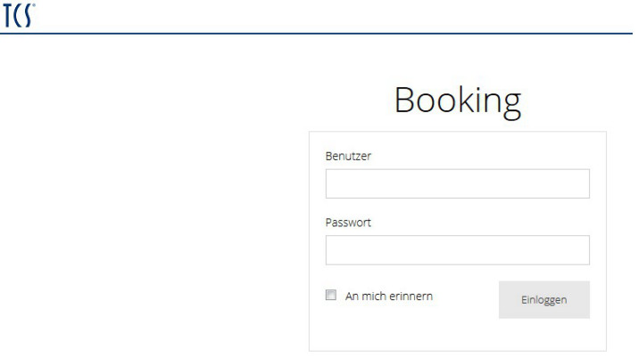

Wir öffnen einen Browser und geben die IPv4 Adresse unserer BCM Zentrale in der Regel 192.168.xxx.xxx/Booking
(Wichtig das B bei Booking groß schreiben sonst funktioniert der Link nicht, der Flash Player muss installiert sein! )
Ansicht

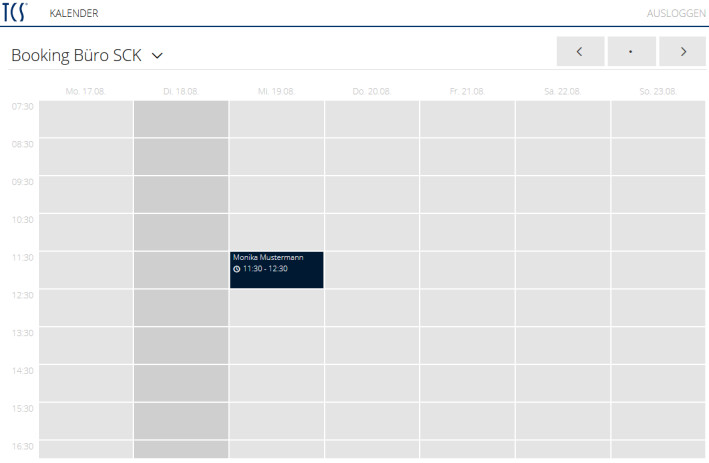

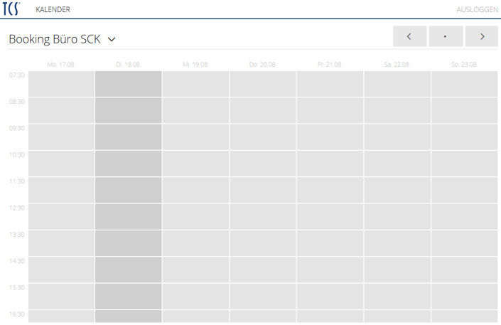

hier sieht man den Anmeldebildschirm in dem man seine Anmeldedaten eingibt und sich einloggt im diesem Fenster sieht man die Wochenübersicht der aktuellen Woche und soweit vorhanden schon belegte Termine,

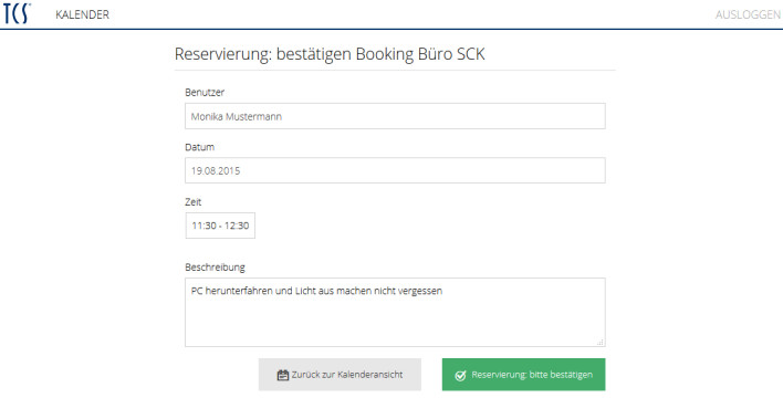

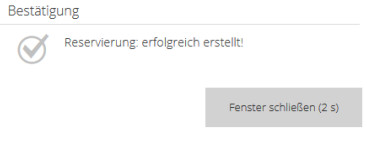

ich klicke auf den Termin den ich belegen möchte und das nächste Fenster geht auf in dem meine Daten, das Datum, die Zeit der Reservierung und wichtige Informationen zu sehen sind die Reservierung bestätigen welches im nächsten Fenster angezeigt wird abschließend ist zusehen das der gebuchte in den Kalender übertragen wurde und für andere Benutzer geblockt ist

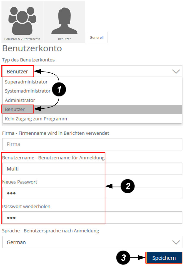

- - dem Klick Pfad folgen und den Typ des Benutzerkontos auf [Benutzer] ändern
- - in diesem Feld werden der Anmeldename und das Passwort für den jeweiligen Benutzer festgelegt
- - abschließend werden die getätigten Einstellungen mit [Speichern] beendet
