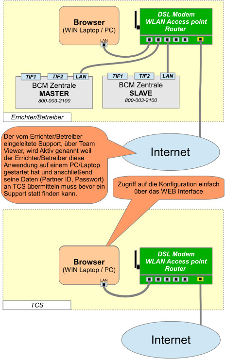

Aktiv vom Errichter/Betreiber eingeleiteter Fernsupport
Darunter versteht man, dass der Errichter/Betreiber der Anlage einem Fernsupport seitens TCS herstellen muss.
In der Regel verläuft dieser Support über eine TeamViewer Sitzung wobei der Errichter/Betreiber durch Übermittlung
seiner Kontaktdaten Aktiv an der Herstellung der Verbindung beteiligt ist.
Vorteil aus Sicht des Errichter/Betreiber kein Außenstehender bekommt ohne Wissen der Errichter/Betreiber
Zugriff auf die Verwaltung der Zutrittskontrolle.
Nachteil aus Sicht des Errichter/Betreiber es muss Fernsupport immer ein Laptop (PC) an sein und ein
Mitarbeiter des Errichter/Betreiber vor Ort sein.

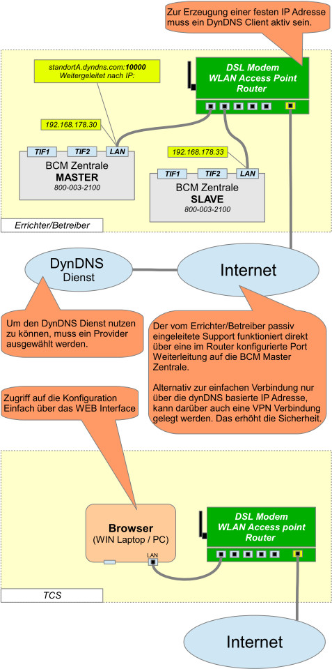

Passiv vom Errichter/Betreiber eingeleiteter Fernsupport
Darunter versteht man dass der Errichter/Betreiber nicht körperlich in der Anlage Anwesend sein muss,
damit ein Support von Seiten TCS durchgeführt werden kann. Dieses wird über eine Portweiterleitung
im Router der Anlage erreicht. Als Sicherheitsaspekt kann diese Verbindung über einen VPN Tunnel laufen.
Vorteil aus Sicht des Errichter/Betreiber es muss niemand vor Ort sein und es wird kein separater
Laptop (PC) zum Support benötigt.
Nachteil aus Sicht des Errichter/Betreiber es muss ein gewisses „Vertrauensverhältnis" zwischen
Errichter/Betreiber und Support Geber (TCS) von Nöten sein. Da der Support Geber Zugriff auf die Verwaltung
der Zutrittskontrolle ausüben kann, ohne das der Errichter/Betreiber dazu eine Freigabe erteilen muss.

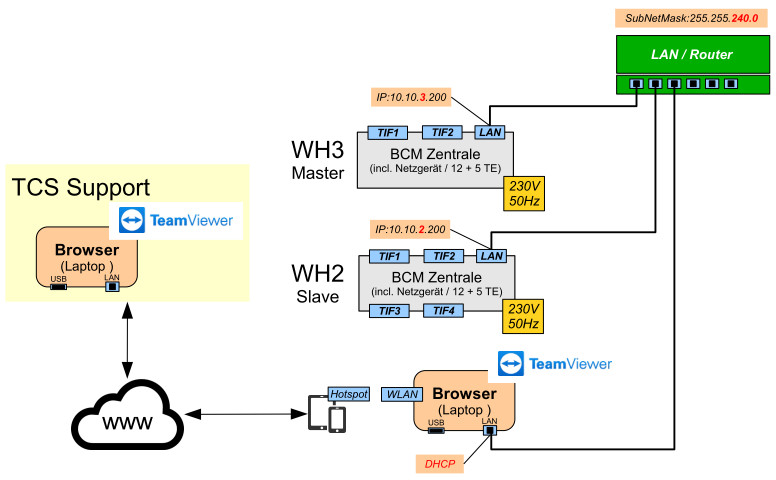

Beitrag von h-winkelmann » 19 Jul 2017 07:24
Wo der Teamviewer läuft ...
Lassen Sie sich bitte von den Details zur IP Adressen und Subnetzmaske nicht ablenken, die sind projektspezifisch.
