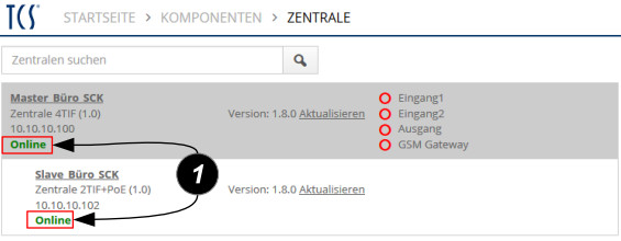

Zentralen Netzwerk-Status im BCM Konfigurator betrachtet
Re: Wie kann der aktuelle Netzwerk-Status der Zentralen ermittelt werden ?
Beitrag von s-czerniak » 06 Jun 2016 11:17
Zentralen Netzwerk-Status im Anwendungsmanager betrachtet

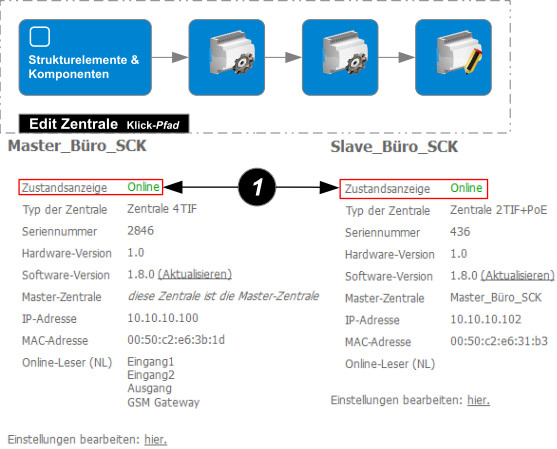

Beitrag von s-czerniak » 06 Jun 2016 13:50
So wird der Netzwerk-Status dargestellt
  • - dem Klick Pfad folgen
    - anschließend sieht man im markierten Bereich den Netzwerk-Status der jeweiligen Zentrale
Etwas irritierend sind die unterschiedlichen Zeiten mit denen die Zustände in der Master-Zentrale
geändert werden. Der Fall die Slave-Zentrale ist OFFLINE und der Kontakt wird wieder hergestellt wird
dieser Zustandswechsel in ca. 10 Sekunden in der Master-Zentrale angezeigt. In dem Fall die Slave
Zentrale ist ONLINE und verliert den Kontakt wird diese Zustandsänderung in ca. 1,5-2 Minuten
Da die Slave-Zentrale auch ohne Netzwerkkontakt ihre programmierten Aufgaben ausführt
ist ein Verlust der Netzwerkverbindung für die Funktion der Zutrittskontrolle nicht ausschlaggebend.
Auf der Startseite ist in dem Fenster nicht verbundene Zentralen oder Leser zu sehen
welche Zentralen zurzeit nicht mit der Master-Zentrale verbunden sind.

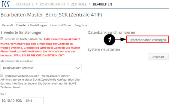

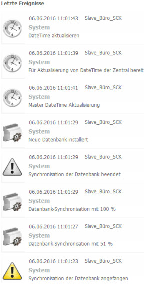

Beitrag von s-czerniak » 06 Jun 2016 14:17
Das kann man machen wenn die Netzwerkverbindung verloren geht
  • - für den Fall das Änderungen in der Konfiguration der Zutrittskontrollanlage vorgenommen wurden
    - und in diesem Moment kein Netzwerkkontakt bestand folgt man dem Klick Pfad der Slave-Zentrale(n)
    - und synchronisiert die Datenbank der Slave-Zentrale mit Synchronisation erzwingen
Folgende Daten sind anschließend auf der Startseite zusehen
Beitrag von s-czerniak » 07 Jun 2016 08:47
Unter Monitoring --> Ereignisse ist in dem Fenster nicht verbundene Zentralen oder Leser zu sehen

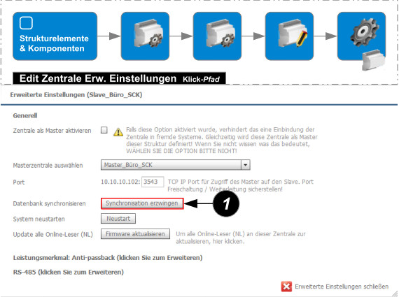

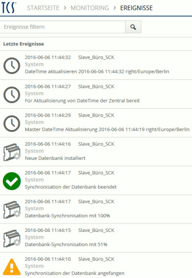

Beitrag von s-czerniak » 07 Jun 2016 10:23
