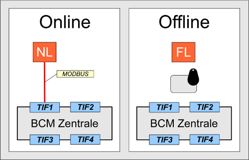

Beitrag von h-winkelmann » 02 Jun 2015 10:55
In der gesamten Dokumentation wird immer von Offline und Online "gesprochen". Wie ist die Definition dieser Funktionalität ?
Re: Was bedeuten die Begriffe Online (NL) und Offline (FL) für die Lesertypen ?
Beitrag von h-winkelmann » 02 Jun 2015 11:26
Mit den beiden Begriffen wird die Art der Kopplung zwischen dem Leser und der Zentrale beschrieben.
Online Leser (NL)
  • - die Abkürzung (NL) leitet sich aus dem zweiten und dritten Buchstaben der Wortes ab
    - Online Leser (NL) sind immer mit einer dauerhaften, physikalischen Verbindung mit der Zentrale verbunden. Eben "online"
    - diese Online Verbindung garantiert Reaktionen in Echtzeit.
    - Veränderungen an Zutrittsrechten oder anderen Konfigurationen wirken sich sofort auf den jeweligen Leser aus
    - die Ereignisdatei enthält die Ereignisse ebenfalls in Echtzeit
    - daran erkennt man, wirklich sicherheitsrelevante Türen werden immer mit Online Lesern (NL) ausgestattet
Offline Leser (FL)
  • - die Abkürzung (FL) leitet sich aus dem dritten und vierten Buchstaben der Wortes ab
    - Offline Leser (FL) sind nur indirekt mit der Zentrale verbunden. Es existiert keine dauerhafte, physikalische Verbindung
    - das Verbindungsglied / der Transportmechanismus sind die Schlüssel
    - die Schlüssel transportieren die Zutrittsrechte von der Zentrale zum Offline Leser (FL)
    - damit sie das können, müssen die Rechte durch einen Online Leser (NL) auf den Schlüssel geschrieben worden sein.
    - die Schlüssel können auch die Ereignisdatei vom Offline Leser (FL) zur Zentrale transportieren, aber nicht in Echtzeit !
    - Zur Erhöhung des Schutzes bei Schlüsselverlust, besteht die Möglichkeit das Schlüssel eine kontrollierte Offline Lebensdauer erhalten.
    - Die Offline Lebensdauer kann an berechtigten Online Lesern (NL) reaktiviert werden
