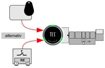

JA Offline Leser (FL) können auch über einen Schalter aktiviert werden.

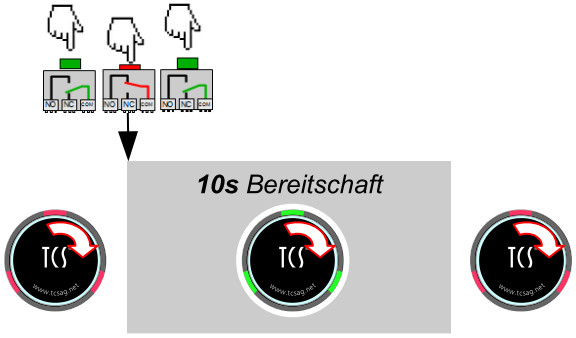

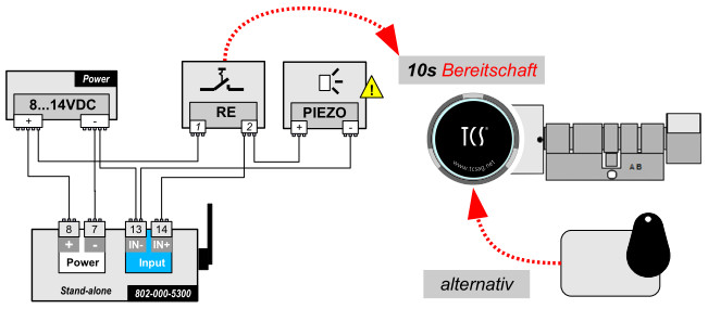

Wie im oberen Bild zu sehen ist kann das Offline Gateway 802-000-5300 über dessen analogen Eingang mittels eines Tasters den Offline Leser (FL) von innen aktivieren. (eine Bereitschaft auslösen)
Wie im unteren Bild zu sehen, wird durch die Betätigung des Tasters für 10s eine Bereitschaft aktiviert. Wird der Knauf innerhalb dieser 10s gedreht, so wird der Knauf aus dem Ruhezustand aufgeweckt und holt sich den Auftrag zum Aktivieren vom Offline Gateway ab. Jetzt rastet die Kupplung ein und das Schloss kann durch weitere Drehung des Knaufes entriegelt werden.
  • Feedback an Benutzer
    Wie schon weiter oben beschrieben, fragt der Knauf erst mit dem Drehen das Offline Gateway ab. Damit kann der Knauf aber keine Signalisierung an den Benutzer senden, wenn der Benutzer nicht selbstständig aktiv wird. Oder anders formuliert, merkt der Benutzer nicht, dass es eine Ansteuerung durch das Offline Gateway gegeben hat. Dieses Benutzer-Interface ist leider so (eingeschränkt).
    Zur Verbesserung schaltet man parallel zum Eingang IN+ und IN- ein Piezo Signalgeber. Der Signalgeber muss z.B. in der UP Dose des Etagentasters eingebaut werden. So hat der Benutzer eine Information, ab wann der Knauf bereit ist die Tür zu entriegeln.

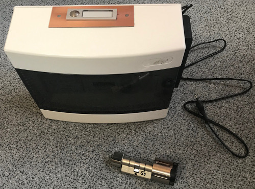

802-000-5300 Demo Box
Sollte die Notwendigkeit bestehen mal eine Demo Box zur Darstellung der Funktionialität auszuleihen, dann besteht die Möglichkeit dazu ab jetzt.
802-000-5300 DemoBoxAnsicht.jpg (80.98 KiB) 11825 mal betrachtet
Die Demo Box enthält natürlich alle Komponenten (Taster, Offline Gateway, Piezo) und auch einen Knaufzylinder. Der Betrieb setzt aktuell 230V voraus. Es besteht die Möglichkeit einen 12V Bleigel Akku einzubauen. Schalter, Ablage und Anschlüsse sind vorhanden. Bisher hat aber der Akku zu schnell an seiner Selbstentladung gelitten, daher ist er nicht eingebaut.

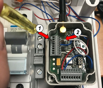

Beim Bau der Demo Box bin ich über die Klemmtechnik des Offline Gateways gestolpert. Da je Draht drei Löcher in der Klemme zum "Spielen" bereitstehen und ich nicht intuitiv auf die korrekte Verwendung gekommen bin, hier der Tipp zum Zeit sparen:
Ablauf DrähteAnschließen.jpg (41.8 KiB) 11825 mal betrachtet
  • (1) Federklemme deaktivieren (drücken - halten)
  • (2) Draht in untere Öffnung stecken
  • (1) Federklemme aktivieren (halten - loslassen)
Bei der Planung berücksichtigen, die Klemme kann nur einen Draht aufnehmen. Wenn notwendig, geeignete Hilfsklemmen bereithalten (siehe hier) !
